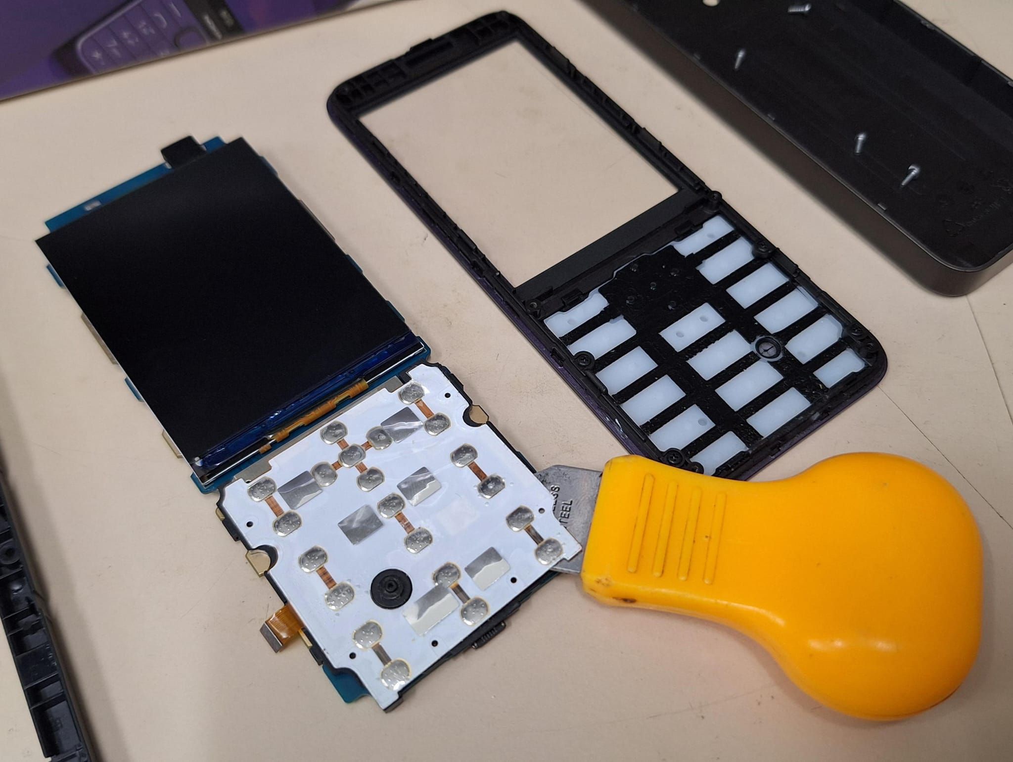

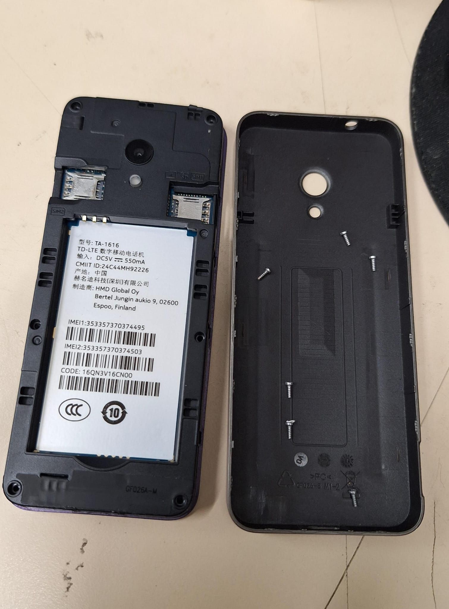

    שלב 1: פתיחת גב הפלסטיק
    1. כבה את המכשיר.
    2. הוצא סוללה, סים וכרטיס זיכרון.
    3. בעזרת המברג פתח את הברגים האחוריים.
    4. קח את כלי הפתיחה והכנס אותו בעדינות בין המסגרת האחורית לשלדה.
    5. מחליקים לאורך ההיקף עד שכל הקליפסים משתחררים.
    טיפ: לעבוד לאט. פלסטיקים של נוקיות לפעמים עדינים.

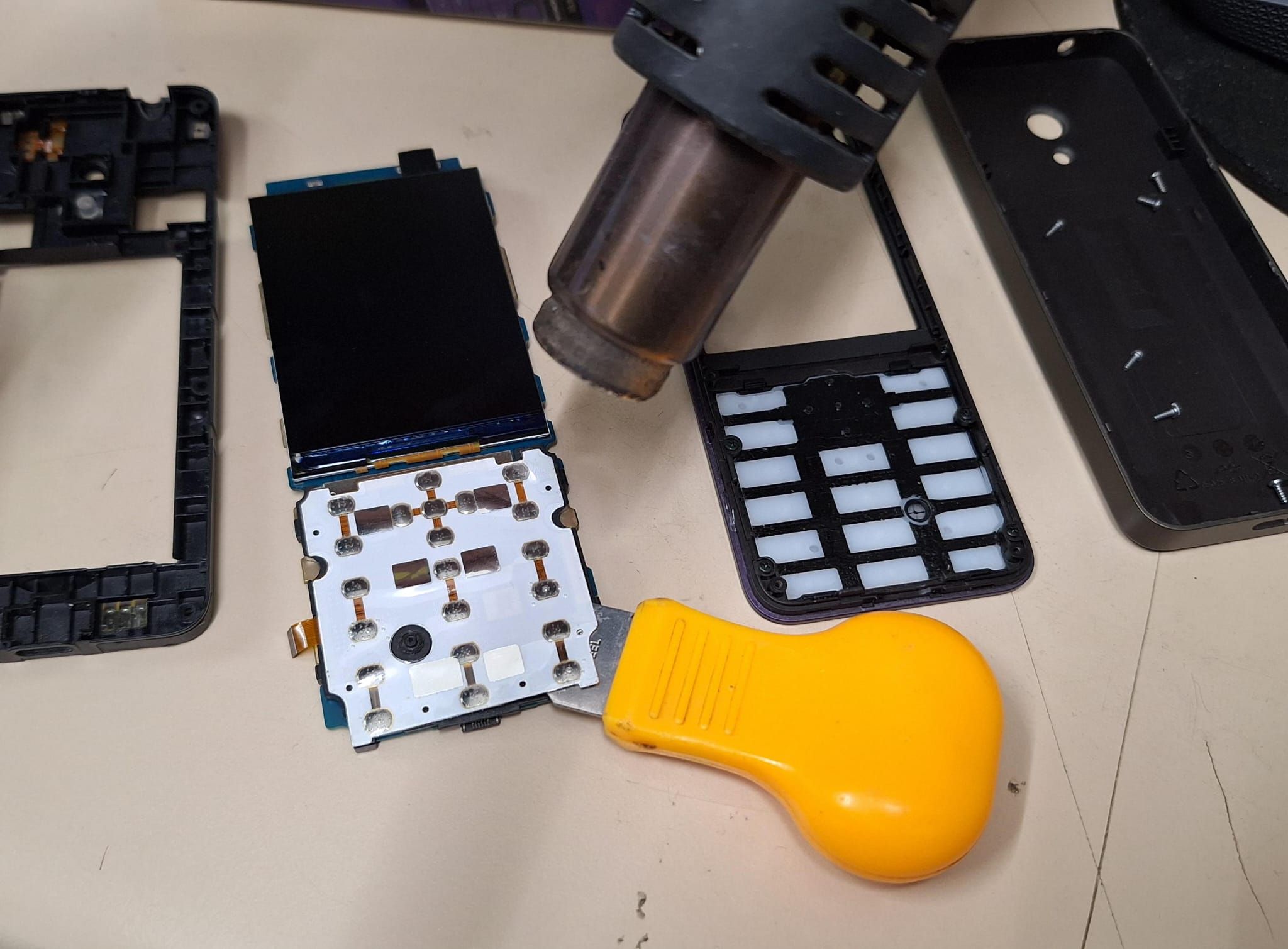

    WhatsApp Image 2025-12-11 at 20.30.14.jpeg WhatsApp Image 2025-12-11 at 20.30.15.jpeg
    המכשיר אחרי פתיחת קליפסים:

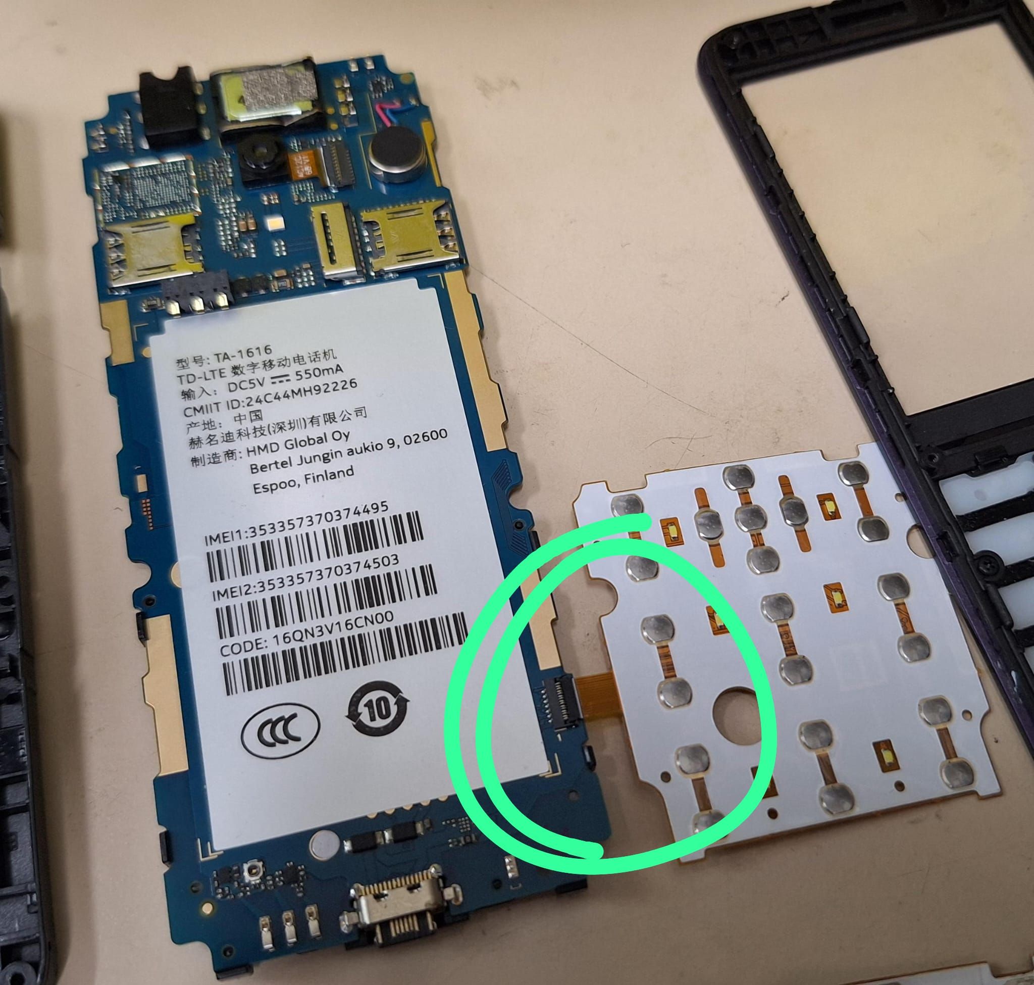

    שלב 2: חשיפת יחידת המקשים
    1. לאחר שהפאנל נפתח, רואים את הלוח ואת יחידת המקשים.
    2. מיילר המקשים מחובר בדרך כלל כקליפס/דבק על גבי הלוח הקדמי.
    שלב 3: שחרור המיילר הישן
    1. שחרר בזהירות את ההדבקה והקליפסים בצדדים.
    2. אם הוא "תפוס" חזק – השתמש בחימום קל:
    10–15 שניות של חום מתון כדי שהדבק יתרכך.
    1. תוך כדי אחיזה עדינה – משיכה לאט לאט.
      לא בכוח! הדבק מתרכך ואז הוא יוצא בקלות.

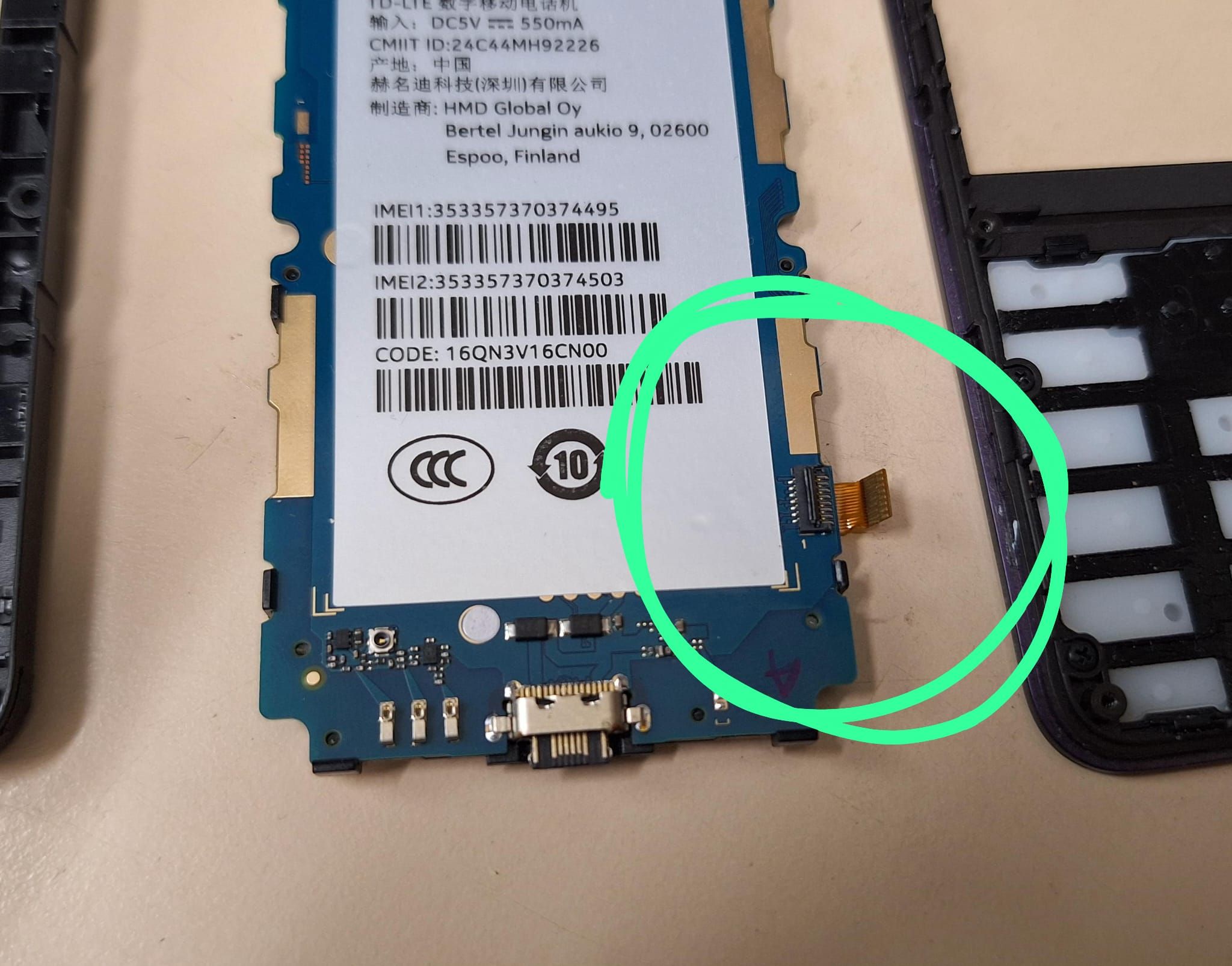

    WhatsApp Image 2025-12-11 at 20.36.33 (1).jpeg WhatsApp Image 2025-12-11 at 20.36.34.jpeg
    שלב 4: ניקוי המשטח
    לפני שמרכיבים חדש – ודא שהמשטח נקי משאריות דבק ישן.
    מומלץ להשתמש במטלית יבשה או ספוגית אולטרה־סופט.

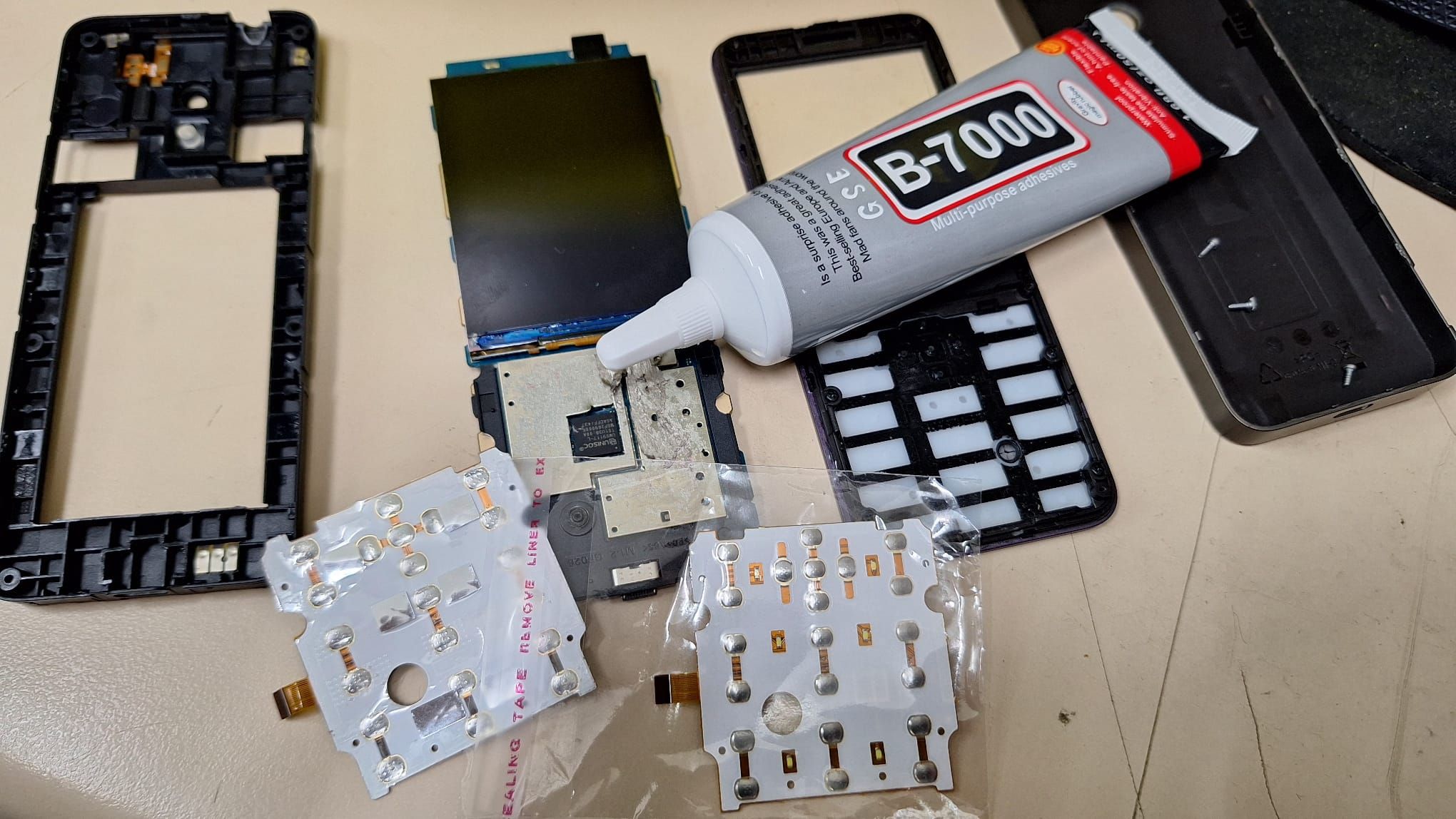

    שלב 5: התקנת המיילר החדש
    1. מקם את המיילר החדש בדיוק לפי המקום של הישן.
    2. הצמד אותו בעדינות – הקליפסים צריכים להיתפס בחזרה.
    3. ודא שכל המקשים יושבים במקום ושהיריעה ישרה.
    4 ניקוי מסך מטביעת אצבעות

                  @נתי-ל שמת תמונה של דבק ולא דיברת עליו
                  צריך לשים דבק מתחת למיילר?
                  נ תגובה 1 תגובה אחרונה
                  • א אבי ים
                    נתי ל
                    @אבי-ים
                    לפעמים עוד נשאר דביק מהלוח מקשים הקודם ולא צריך להוסיף דבק.
                    אני אישית מוסיף כמה טיפות קטנות של דבק וזהו.
                    זה כל אחד והשיקול שלו, בטח בעתיד יהיו מכשירים כאלה שעברו חיים קשים ויהיה צריך לשים כמות נדיבה של דבק כדי שהלוח מקשים ישב טוב.

                                        @אבי-ים
