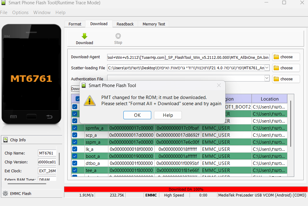

    חברים מישהו נתקל בזה ניסיתי לאפס F22 PRO כנראה לא מתאים ומאז כל מכשיר שהייתי צורב לפני עושה תשגיאה הזאתצילום מסך 2025-12-11 164837.png

      לא כ''כ ברור מה רצית לעשות ומה בפועל עשית.
      לגופו של עניין,
      השגיאה הזאת אומרת שצריך לצרוב ב FORMAT ALL דבר שכעיקרון אינו מומלץ.
      תנסה עם סקאטר אחר יש מצב שיעזור.
      כמו כן אתה יכול לצרוב ב FASTBOOT.

        אני לא רוצה לצרוב בפורמט מלא מה התכונת לנסות עם סקאטר אחר לא הבנתי

          @david2810 מאיפה יש לך את הסקאטר הנוכחי ? תנסה עם אחד אחר,
          לי זה קרה שהסקאטר התאים ל32 GB ולא ל64 ויכול להיות עוד מקרים כאלו.

            @david2810 פתחת בוטלואדר?

              אני יסביר שוב פעם אולי לא הסברתי טוב עשיתי איפוס על פורמט מלא לF22 PRO ומאז זה לא נותן לי לצרוב גם מכשיר אחר על דאונלוד אונלי מה יכול להיות אני בטוח שזה משהו הגדרתי השאלה מה יכול להיות

                @david2810 פעם @מישהו12 אם זכור לי טוב הסביר למה זה קורה

                    @david2810 כתב בבעיה | שגיאה בsp flash:
                    אתה מתכוון שהתוכנה לא נותנת?
                    מוזר, תנסה למחוק ולהוריד מחדש

                      ניסיתי למחוק קוד רק יוזר דתה ולא נתן אז עשיתי פורמט מלא וכנראה מחק את כל המחיצות בזה הסתדרתי
                      עכשיו אני מנסה לצרוב כל מכשיר שעד היום צרבתי וזה מראה תתקלה הזאת שצילמתי
                        אני אני אני
                        תמחוק את התוכנה ותוריד מחדש
