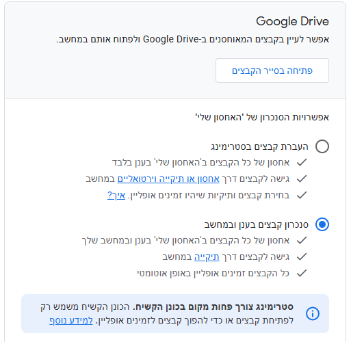

    יש לי את התוכנה של גוגל דרייב שיוצרת כונן במחשב שזה בעצם הגוגל דרייב, השאלה היא האם זה לוקח מקום במחשב או שזה מאוחסן רק בדרייב וזה מוזרם בלייב למחשב?

      אני לא יודע מה התשובה.
      אבל אתה יכול לבדוק את זה די בקלות.
      פשוט תנתק את האינטרנט ותבדוק מה קורה - האם אתה יכול לפתוח קבצים מהתיקייה של דרייב או לא.
      השערה שלי שזה כן תופס מקום, וזו תיקייה שמסונכרנת, תבדוק - תגיד לנו מה התוצאות..
        מומחה מתמחה
        זה תלוי בבחירה שבחרת בהגדרות
        באפשרות של העברת קבצים בסטרימינג אז הקבצים מאוחסנים בענן ויש רק כמו קישור על המחשב שלך
        אם בחרת את האפשרות השניה אז הקבצים מאוחסנים אצלך במחשב ותופסים נפח בכונן שלך
