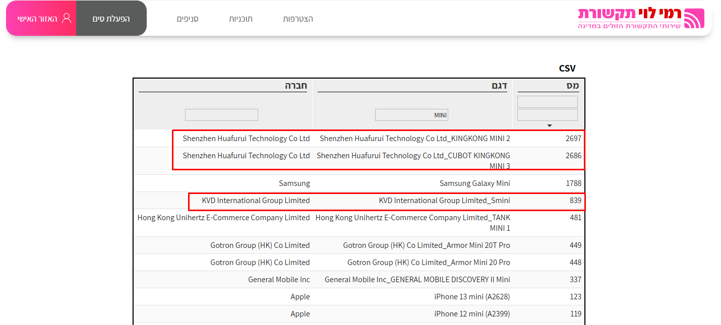

    ברמי לוי - קינג קונג ודוגי SMINI רשומים כמאושרים לוולטה (המסומן זה דוגי SMINI והשם חברה זה השם הרשמי של החברה)
    בגולן טלקום - דוגי SMINI מאושר לוולטה

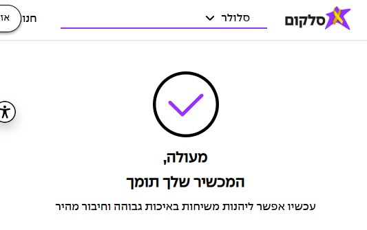

    סלקום - דוגי S MINI - נתמך לוולטה!

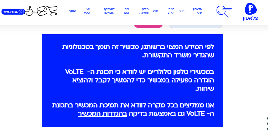

        @אביגדור-ברמן שים לב שלכאורה כל זה נכון רק אם הIMEI לא שונה לכשר,
        אבל אם שינו לכשר כל זה לא רלוונטי כי אין לחברה דרך לדעת שהמכשיר שלך זה קינג קונג ולא נוקיה 215...
        ובכ''מ כמו שגם כתוב בתמונה שהעלית מאתר של פלאפון חייב שהוא בפועל יעבוד על וולטה ולא מספיק שרשום שהוא בעיקרון תומך.
        הפעלת שלוחות בVoLTE
        • נוחעם FMנ נוחעם FM
