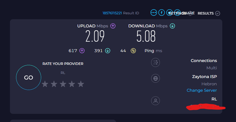

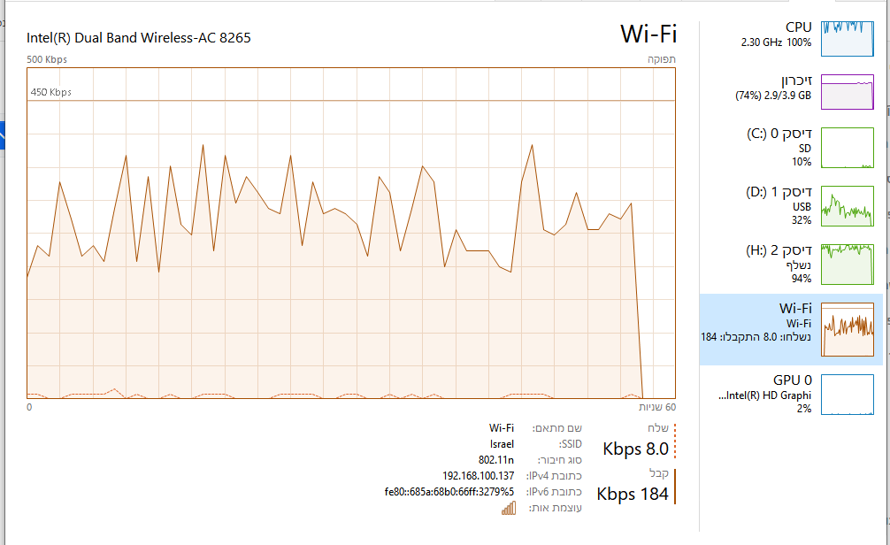

                @יש-שר תעשה בדיקת מהירות כאן
                speedtest.net ותעלה צילום מסך של מנהל המשימות בלשונית ביצועים > רשת מתחילת הבדיקת מהירות (10 שניות אחרי שהבדיקה מתחילה)
                אין קשר לראם

                  יש שר
                  @מתכנת-חובב אני מנסה לפתוח את האתר זה איטי מאד (כרגע מהירות ההורדה היא816f7032-6f92-4e61-865b-34071416411c-image.png 0.28 מגה ביט כמו שאתה רואה בצילום ויש שם דברים נוספים

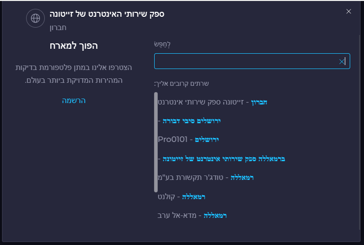

                      מתכנת חובב
                      @יש-שר זה בזמן הבדיקה?
                      אם כן זה נמוך באופן קיצוני
                      אולי אין אנטנות של החברה הזאת באזור שלך
                      יש אתרים שיראו לך מה קרוב אליך
                      • יאיר דניאלי מנותק
                        @מתכנת-חובב
                        זה נחשב איטי במיוחד, או לא?
                        תודה!
                        אגב, מה זה אומר שהספק נמצא בחברון?

                            מתכנת חובבמ מנותק
                            מתכנת חובבמ מנותק
                            מתכנת חובב
                            #33
                            @יאיר-דניאל איטי במיוחד אבל זה לא נדיר
                            הגיוני אם זה סטיק לא משהו ואין קליטה טובה
                            חברון זה איפה שנמצא השרת שמולו התבצעה הבדיקה
