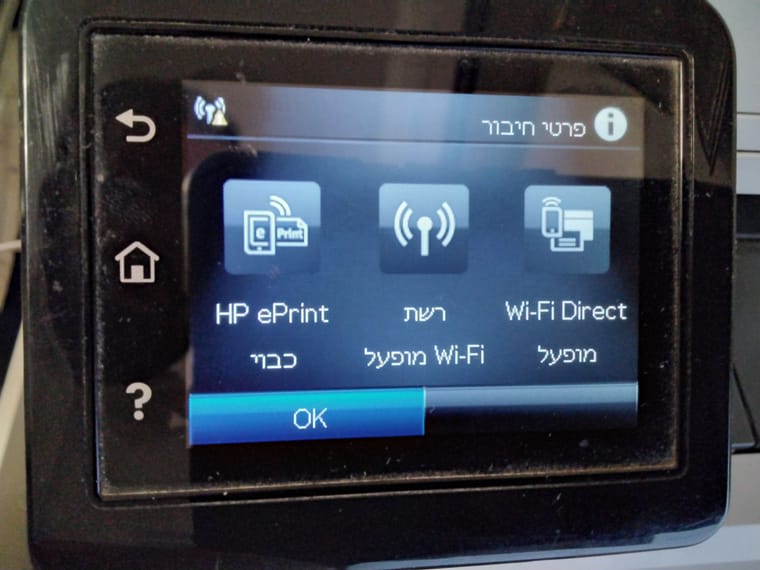

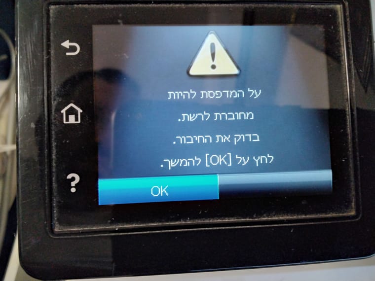

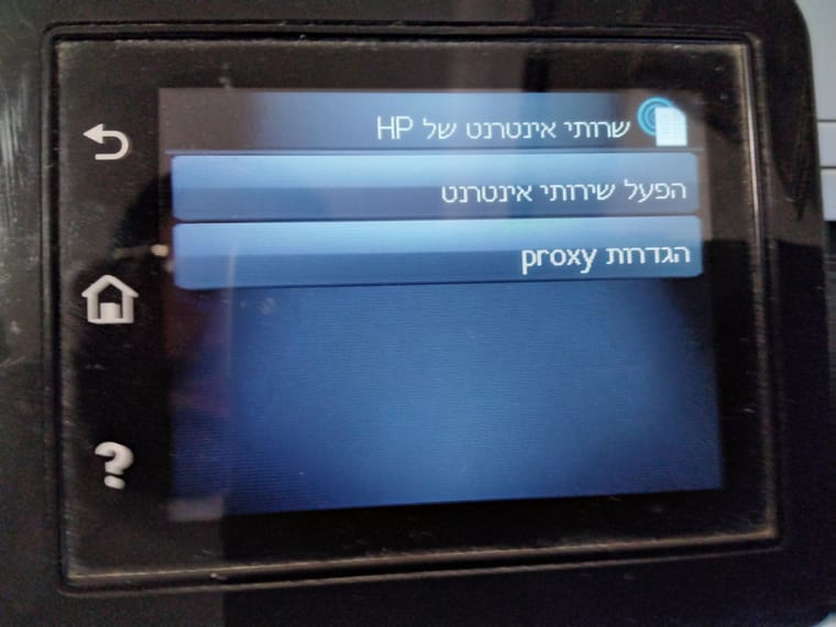

        שדה שלום
        @ejay
        מודה לך מאוד. הצלחתי לאפס את המדפסת.
        כעת, אני זקוק לעזרה בסנכרון המדפסת לרשת.
        רצו"ב צילומי מסך.20251227_210632.jpg 20251227_210618.jpg 20251227_210546.jpg

          a.y.f.

          • a.y.f.A a.y.f.
            @שדה-שלום התחברת לWIFI?
            שדה שלום
            @a.y.f.
            אינני יודע.
            איך אוכל לדעת?.
            • a.y.f.A a.y.f.
              שדה שלום
              @a.y.f.
              ממה שרשום על המסך, נראה שהתחברתי.
              באמת, אינני מבין במה הבעיה.
              a.y.f.A תגובה 1 תגובה אחרונה

                a.y.f.
                @שדה-שלום הWIFI מופעל, השאלה אם התחברת לראוטר שהמחשב גם מחובר אליו
                אני לא מכיר את המדפסת הזו ספציפית אבל זה כנראה בהגדרות רשת או משהו כזה

                    a.y.f.
                    כתב נערך לאחרונה על ידי a.y.f.
                    @שדה-שלום כן או בדיירקט

                          a.y.f.
                          @שדה-שלום כתב בבקשה | איתור סיסמה של מדפסת:
                          @a.y.f.
                          יש לך מושג כיצד עושים זאת?.
                          יש לך אופציה להתחבר למדפסת ישירות מהמחשב עם וויפי דיירקט דרך הוויפי - מה שאומר שאם תרצה לגלוש ברשת לא תוכל כי הוויפי יהיה תפוס
                          אופציה שניה היא להתחבר עם המדפסת לראוטר משהו כזה:
                          במסך המגע של המדפסת, כנס ל-Setup (סמל גלגל השיניים) -> Network Setup -> Wireless Menu.
                          תבחר ב-Wireless Setup Wizard. המדפסת תחפש את הראוטר של הבית.
                          תקיש את הסיסמה של הוויפי של הבית. עכשיו המדפסת היא "חלק מהרשת".
                          לאחר מכן תוכל להוריד את התוכנה של HP אם היא לא קיימת אצליךHP Smart מחנות של מייקרוסופט או מכל מקום אחר ולהתחבר למדפסת שלך אם התוכנה ( שים לב שלצערי כיום תוכנות כאלה מגיעים עם דמויות של נשים לפעמים )
                          העיקר להיות בשמחה תמיד

                              a.y.f.
                              @שדה-שלום במסך המגע, לחץ על סמל ההגדרה (גלגל שיניים).
                              הגדרות רשת: בחר בתפריט הגדרת רשת.
                              תפריט אלחוט: בחר ב-תפריט אלחוט.
                              אשף הגדרת אלחוט: זה הכלי הכי חשוב. המדפסת תתחיל לסרוק את האזור.
                              בחירת הרשת: המדפסת תציג רשימה של רשתות. בחר את הרשת.
                              הזנת סיסמה: הקלד את סיסמת ה-Wi-Fi.
