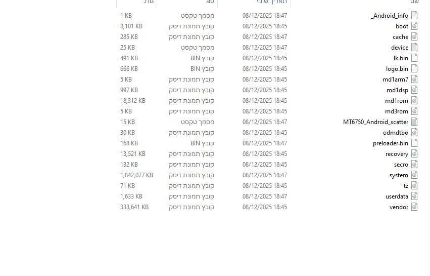

    אני מנסה לעשות רוט לנגן אנדרואיד 10 אחרי שצרבתי בוט מושרש יש לי שגיאה של אימות חתימה ואין מחיצת vbmeta
    אלו המחיצות

      @אלוף-תימן אז המחיצה הזאת נמצאת בתוך ה super לא?

        @RearmostPant23 אין super יש system

          @אלוף-תימן סליחה התבלבלתי

                תנסה לשאוב בADB מחיצה חדפ..

                  תודה לכל מי שניסה לעזור טעות שלי הסתבכתי לפתוח בוטלאודר ולכן חשבתי שהבעיה זה לא בוטלאודר אלא אימות חתימה בסוף הצלחתי לפתוח בוטלאודר עם הסקריפט של משה 144 והרוט עובד ולא היה צריך אימות חתימה
