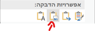

        @לשכת-הרב קודם כל תעשה ככה
        • י ייייי

          @ייייי ואז?

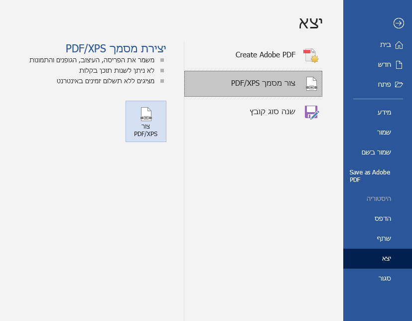

              @לשכת-הרב
              תשמור את הקובץ
              אח"כ תשנה לו את הסיומת ל rar
              ואז לחלץ תמצא את זה כ png
              (נ.ב ניסת להדפיס כ PDF ?)

                @ייייי כתב במי יודע, המרה מוורד לתמונה איכותי שלא משנה עיצוב?:
                יש תוכנה קטנה לייצוא כPDF שהעלה בעבר @דאנציג - שמייצאת באיכות גבוהה
                  כן, וזה שינה את העיצוב [שינה את העיצוב של אותיות מתארכות ל +]
