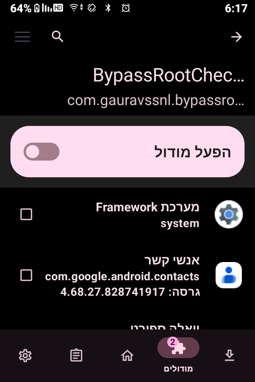

    א. להתקין את המודול במג'יסק ולהפעיל מחדש כמובן.
    ב. להתקין את האפליקציה.
    ג. יפתח לכם התראה שצריך להפעיל את המודול תלחצו עליה ותפעילו את המודול ותפעילו מחדש את המכשיר.
    ד. תסמנו את האפליקציה שאתם רוצים להסתיר ממנה את הרוט.
    ה. תנקו נתונים מהאפליקציה ותפעיל אותה.
    ו. זהו זה אמור לעבוד!!!

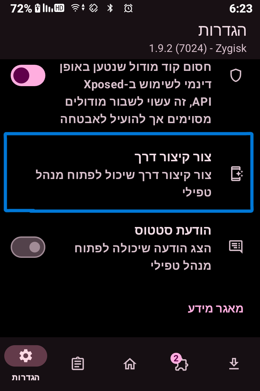

    נ.ב. אם לא נפתח לכם החלון של הLSposed צריכה להיות לכם התראה בשורת המשימות ומשם אפשר לפתוח את האפליקציה. אם ההתראה נעלמה נסו לסובב מסך לרוחב ובחזרה והיא אמורה לחזור.
    יש גם בהגדרות אפשרות להציג את האפליקציה במסך הבית.73a16de9-12db-4310-9a89-0949156552e6-image.png

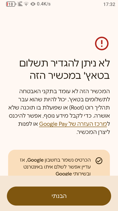

                          עשיתי את זה על google wallet לא שינה כלום
                          ואפליקציית כללית זה תוקע אותה

                            כללית אני יודע שזה לא עובד ומחפש פיתרון..
                            לגבי הארנק ניקית נתונים?

                                    @קראנץ-ונילה
                                    בדקתי. לא עזר.
                                    צריך להגדיר במג׳יסק רשית דחייה?

                                      ישיביש
                                      @קראנץ-ונילה הפוך צריך לבטל
                                      אבל לפני החנות אצלך מאומתת לפי המדריך הקודם שהעליתי?

                                          ישיביש
                                          כתב נערך לאחרונה על ידי ישיביש
                                          @קראנץ-ונילה
                                          מה השגיאה שהארנק מביא לך?
                                          אתה מצליח להפעיל את צאט גיפיטי נגיד?
