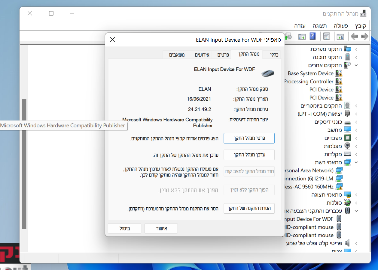

                      תודה לכל העוזרים.
                      בסופו של דבר אחרי ששוב ושוב צצו דרייברים לא תואמים החלטתי לשחזר לנקודת שחזור ישנה (מאוד! לא מלפני ההתקנה)
                      כמובן שהבעיה נפתרה.
                      מעניין שכשהסתכלתי במנהל ההתקנים ראיתי שהדרייבר הוא לא הרשמי של לנובו לדגם הזה (שאותו התקנתי וללא הועיל)
                      אלא זה-
