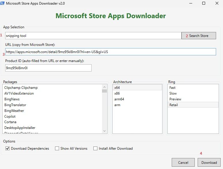

            ejay
            @יאיר-דניאל
            תנסה את זה
            WindowsStoreApps.rar
            • E ejay
              @יאיר-דניאל
              תנסה את זה
              @ejay גם לא עוזר - כשאני לוחץ על הורדה - נסגר לי הסקריפט
