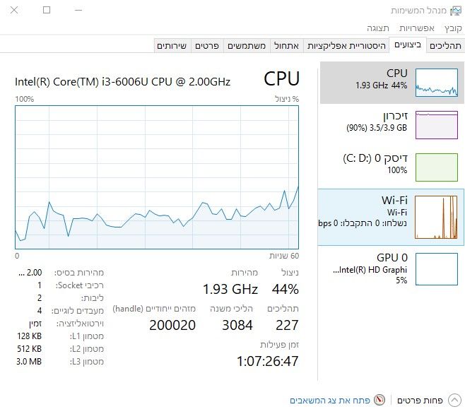

    לאחרונה המחשב שלי התחיל לעבוד קצת איטי...
    אולם לאחר ששידרגתי גירסה אוטמטית של ווינדוס (ל- 1909, כמובא כאן), המחשב הפך למקרטע מאוד!
    מה אפשר לעשות בשביל זה, ומה אני אמור לבדוק?
    אם זה יעזור, צירפתי תמונה של 'מנהל המשימות - לשונית ביצועים':
    בתודה מראש!

      הזיכרון ראם שלך די נחנק , וגם הכונן שלך על 100
      אולי תעלה תמונות מלשונית תהליכים , אחד ממוין לפי ראם ואחד לפי הכונן

        @חברים הדיסק שלך על 100 , תגגל ת'ענין, זו תקלה נפוצה.

          @חברים תעלה תמונה מהתהליכים שבמנהל משימות ותראה מה זולל את המשאבים של הדיסק.

              @חברים אני רואה שגם הזיכרון יחסית מלא, תעבור על כל התהליכים ותראה מה צורך את המשאבים.

                  @חברים הייתה לי אותה בעיה של 100% דיסק הרצתי בדיקה של CrystalDiskInfo התברר שהדיסק קשיח גוסס, החלפתי והמחשב עףףף

                      @חברים הדיסק הוא כנראה לא SSD, א"כ הכי טוב זה להחליף את הכונן קשיח ל SSD
