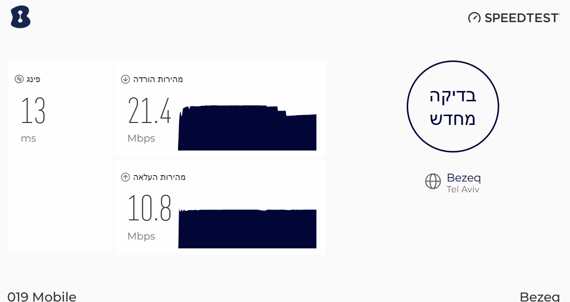

            • ג גוזזתי
              שלום וברכה
              זה המהירות גלישה שיש לי עם הסיבים אופטיים
              מדי פעם נתקע ולא יציב
              האם זה תקין?
              יש מה לעשות עם זה?

              @גוזזתי זה תלוי בכמה דברים
              א. מיקום
              ב. סינון (כמו שכבר ידוע נטפרי מאיטה)
              אבל... נטפרי בקושי ומאיטה את האינטרנט
              בעיקרון זה יכול להיות תלוי גם בספק אינטרנט שקודם כל כדאי לבדוק אם יש להוט סיבים באזור שלכם
              לפעמים איפוס ראוטר יכול לעזור

                @גוזזתי בתכלס זה יכול להיות בעיה של הספק שלך תדבר איתם.
                אבל זה יכול גם להיות בעיה של ציוד קצה אם הראוטר שלך שייך לחברה ואתה רק משכיר אז זה באחריותם אבל אם זה ציוד פרטי הם יפילו את זה עליך
                יכול גם להיות בעיה של המחשב תבדוק במכשיר אחר ותבדוק ע"י חיבור כבל רשת ולא דרך הוויפי
                בהצלחה

                        @גוזזתי
                        צלם איזה כרטיס רשת יש לך
                        אולי ההגבלה בו
                        בכל מקרה תראה אם אפשר לבדוק מה המהירות שאתה מקבל שם , בלי החסימה .

                          1 אני הורדתי בחדר מחשבים עם סיבים, קובץ במהירות של 90 מ''ב לשנייה.
                          2 זה אולי נדיר , אבל תבדוק שברמת החומרה הכל תקין.
                          תפריט התחל>חיפוש>חיבורי רשת>לחץ פעמיים על החיבור המדובר>מהירות:
                          אם זה על Gbps הכל תקין ברמת החומרה. אם פחות צריך לבדוק למה.

                            @משה-מזרחי כתב בבקשת מידע | מהירות גלישה עם סיבים אופטיים בנטפרי:
                            מה זה אומר??
                            @צדיק-0 כתב בבקשת מידע | מהירות גלישה עם סיבים אופטיים בנטפרי:
                            עכשיו דיברתי איתו הוא טוען שזה תקין. יכול להיות???
                            אחרי שצילמתי לו (את הבדיקת מהירות) אז הוא טוען שזה החבילה
                            אגב המחשב והראוטר חדשים לגמרי

                              @גוזזתי כתב בבקשת מידע | מהירות גלישה עם סיבים אופטיים בנטפרי:
                              צלם על מה אתה משלם
                              באתר או בקבלה
                              מה זה אומר??
                              מנהל משימות > ביצועים> WI FI
                              ג תגובה 1 תגובה אחרונה

                                        צלם על מה אתה משלם
                                        באתר או בקבלה
                                        מה זה אומר??
                                        ג מנותק
                                        ג מנותק
                                        גוזזתי
                                        מנהל משימות > ביצועים>WIFI
                                        משה מזרחימ תגובה 1 תגובה אחרונה
                                        • C chaim8
                                          @אליהו-א.ב כתב בבקשת מידע | מהירות גלישה עם סיבים אופטיים בנטפרי:
                                          @chaim8 לא בכל מחשב יש חיבור לכבל וגם מי שגולש בדרך כלל בוייפי זה לא עוזר לו לראות כמה יש בכבל
                                          במקרים כאלו אין מה להתלונן על המהירות על הספקים, כי את המהירות שאתה אמור לקבל זה בחיבור כבל, ולא באלחוטי שמוריד מהירות בהתאם לנתונים בשטח.
                                          אליהו א.ב
                                          @chaim8 כתב בבקשת מידע | מהירות גלישה עם סיבים אופטיים בנטפרי:
                                          אנשים משתמשים ברואטר יותר עם טלפון מאשר מחשב כך שזה די תלוי בוויפי וכתבתי גלשתי על מחשב במהירות ממוצעת של 700 פלוס בוויפי
