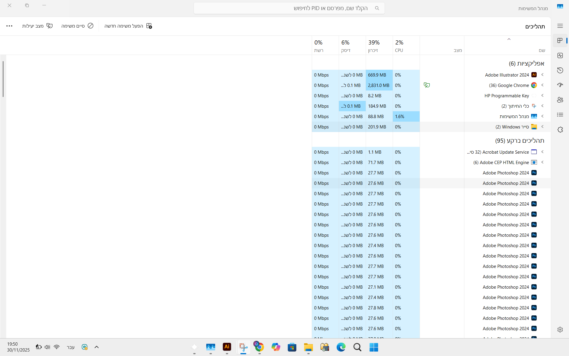

    הקטע שגם אחרי שאני עושה את זה ומורידה את כל החלונות הפתוחים סיום משימות - זה ממשיך לעשות בעיות ולא נפתח.

    @קידום-וצמיחה תעלו מלשונית ביצועים

        @קידום-וצמיחה מצויין עכשיו מה GPU 1 הכי למטה
        אם יש עכשיו עבוד גרפית כל שהיא אז אולי בעיי בדרייברים של הכרטיס מסך יכול להיות גם בעייה בהגדרה של הכרטיס מסך

            הכרטיס מסך לא מראה ביצועים תצלמו צילום מסך על כרטיסיה של gpu
