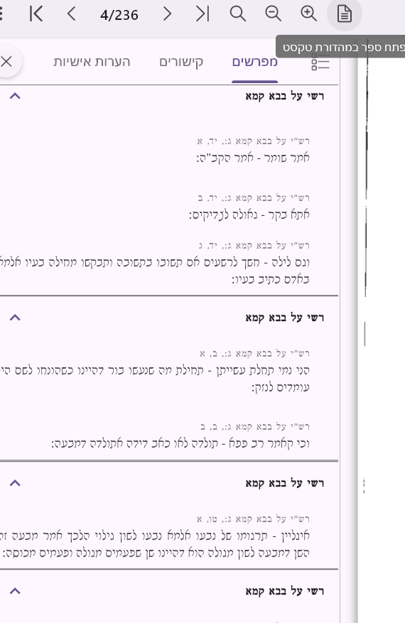

                      שאלה:
                      האם המפרשים המוצגים לכם בPDF, הם רק לעמוד הרלוונטי?
                      צדיק וטוב לו 0צ מנותק
                      צדיק וטוב לו 0
                      #130
                      @י.-פל. כתב בשיתוף | באגים/הצעות לשיפור באוצריא, גרסה 0.9.72 ואילך? כתבו כאן!:
                      שאלה:
                      בגדול, ממה שבדקתי - כן.
                      1. מה הקטע שרש"י למשל מחולק כלה וכמה מקטעים, ולא באופן רציף?
                      2. הפונט של כתב רש"י קצת מעצבן בעינים, אולי זה רק טעם אישי.
                      יהודי צעירי תגובה 1 תגובה אחרונה
                        שאלה:
                        יהודי צעירי מנותק
                        יהודי צעירי מנותק
                        יהודי צעיר
                        כתב נערך לאחרונה על ידי יהודי צעיר
                        1. רש"י וכדו' מחולק לקטעים אולי כדי שיהיה אפשר לצפות במפרשים לפי סדר העמוד
                        2. תשיג גופן של רשי אחר וכמובן שיהיה חינמי
                          בינתיים אתה יכול להחליף גופן בהגדרות לגופן שאינו רשי.
