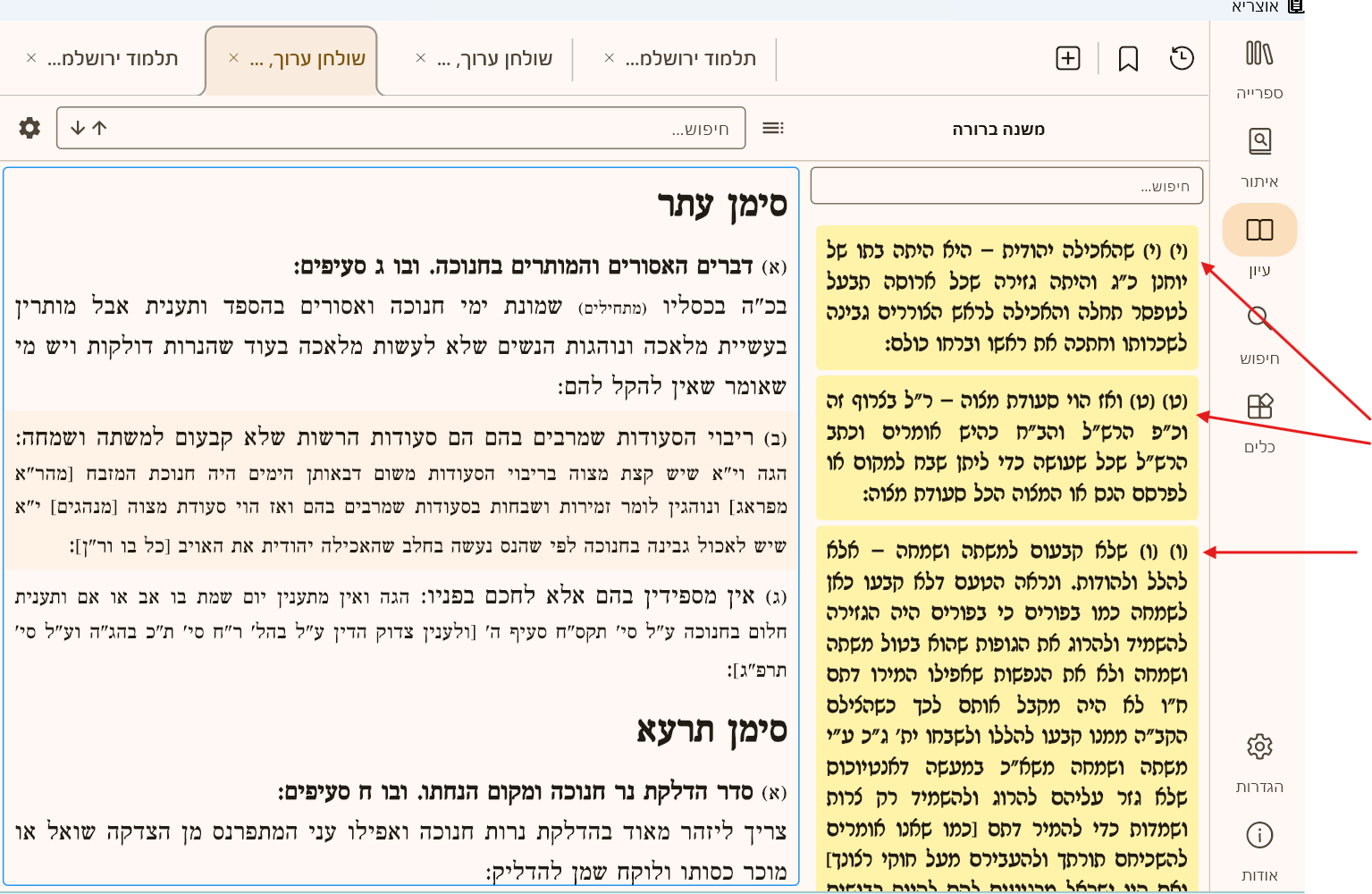

            @י.-פל. כתב בשיתוף | באגים/הצעות לשיפור באוצריא, גרסה 0.9.72 ואילך? כתבו כאן!:
            שיפור אדיר של @דוד-משה-1
            [בהכנה עדיין, ולא מראים חצי מלאכה ל...]
            לטיפש לא מראים חצי מלאכה, אבל כבר ראיתי, אז אני מצרף בכל זאת כמה הערות... לגירסה שעוד לא יצאה רישמית
            שם המפרש צריך להיות צמוד לספר ולא מעל החלון חיפוש,
            בחלון התחתי של המפרש לא מוזכר שמו,
            וצריך להיות כפתור לחזור לתצוגה הרגילה!

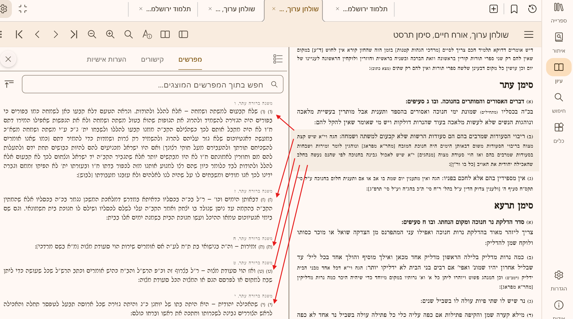

                @יהודי-צעיר כתב בשיתוף | באגים/הצעות לשיפור באוצריא, גרסה 0.9.72 ואילך? כתבו כאן!:
                לא נכון. כיוון שהחיפוש הוא בתוך דברי המפרש הנוכחי.
                אבל נכון שכדאי שחלונית החיפוש לא תתפוס את כל הרוחב,
                והמסגרת צריכה להיות מקיפה על הכל
                כך שיהיה ניכר שהחלונית בתוך השטח של המפרש.
                    אז רק שתדע, שזה פשוט לא נראה ככה.
                    אז איך שזה יֵראה - על כל פנים:
                    א. זה נפלא . אין מילים !!!! לא יהיה יותר שום תירוץ לפתוח תוכנה אחרת...
                    ב. טוב מאוד שדברי כל מפרש מופיעים ברצף.
                    ג. מצויין שבבחירת פיסקה בספר הראשי - נצבעות במפרשים הפיסקאות השייכות אליו.
                    ובזה אדייק מעט:
                    1. כדאי שצביעת הפיסקאות תהיה הרבה הרבה יותר קלושה ועדינה. כיוון שזה שטח גדול -לא צריך הדגשה בולטת לעין כמו באיתור מילה בטקסט.
                    2. שלא ישנה את הגופן למודגש. זה לא נוח, וגם מאבד את העיצוב של דיבור המתחיל וכד'.
                    3. אם ישנה אפשרות של ארבעה מפרשים, מלבד שזה תועלת רבה - נראה שעדיף שגם השטח התחתון יחולק לשני טורים, כי כנודע קל יותר לקרוא שורות קצרות.
                    4. ברשימת בחירת המפרשים לכאו' צריך להיות 'מפרש ימני' לפני 'מפרש שמאלי'.
                    5. כדאי שיהיה אפשר לשנות את גבולות הספר הראשי ולהרחיב בזה את שטח המפרשים. (עצה טובה לע"ד - שעכ"פ יהיה נעול על כך שההרחבה תהיה סימטרית מימין ומשמאל, אחרת יהיה בלגן שלם)

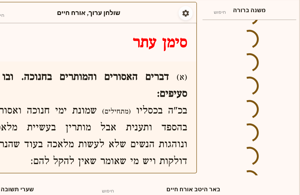

                        @י.-פל. @דוד-משה-1
                        אכן ראיתי שזה התקדם עוד תצוגת הספר עם פרשנים באוצריא
                        באמת יפה מאד מאד!
                        הערה קריטית לדעתי על הצורה שזה עובד, מבדיקה שעשיתי זה כך:
                        אם אני פותח שולחן ערוך עם פרשן משנה ברורה התוכנה טוענת יחד עשרות אלפי קטעים (ליתר דיוק 18,120 שורות) במשנה ברורה בנפרד זה אחר זה כדי להציג אותם כספר.
                        זה טעות מהיסוד שגורמת לאיטיות מחרידה בתוכנה וצריכת משאבים גדולים מאד.
                        וגם לפעמים נהיה חוסר סדר שסעיף קטן יב יופיע לפני סעיף קטן א וכדומה.
                        לדעתי העניה זה אמור לפעול אחרת, התוכנה תטען את שולחן ערוך כקובץ ואת משנה ברורה לצידו כקובץ, אבל תשתמש בקישורים שיש בין המשנ"ב והשו"ע על מנת להציג את הקטע במשנ"ב השייך לקטע בשולחן ערוך יחדיו.
                        י. פל.י תגובה 1 תגובה אחרונה
                          איך בדקת?
                          זה מסביר איזה באג שיש שם.
                          יהודי צעירי תגובה 1 תגובה אחרונה
                            איך בדקת?
                            ראיתי קטעי משנ"ב לא לפי הסדר , וכשאני גולל לטקסט הבא בשו"ע יש אלף עיגולים שנטענים במשנ"ב, ועוד... בפרט אם פותחים 4 מפרשים...
                            והאיטיות... בכל גלילה נגלל מילי-מטר בודד...
                            יהודי צעירי 2 תגובות תגובה אחרונה
                              איך בדקת?
                              תמונה של אי סדר במשנ"ב
                              כשבתצוגה נורמלית זה מסודר
                              • יהודי צעירי יהודי צעיר
                                ותמונה של העיגולים הרבים לכל קטע (במחשב על מצב חסכון בצריכת חשמל רואים את זה...)
