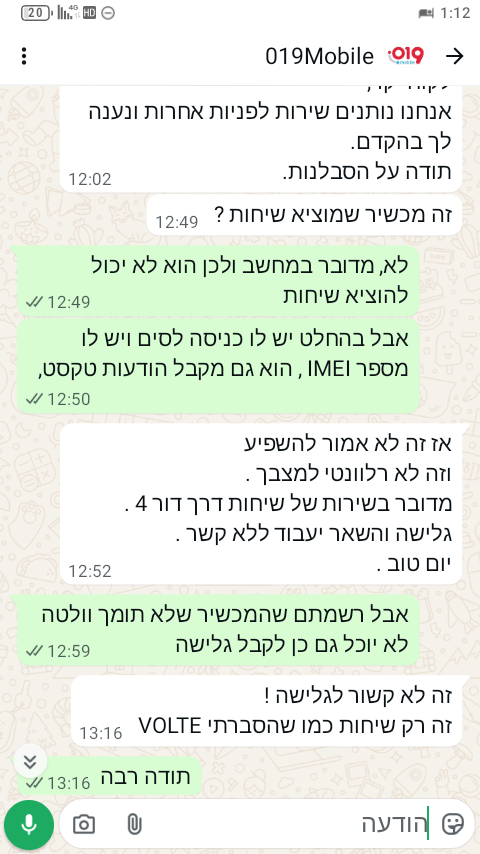

          @aiib גם לי יש מחשב עם כניסת סים
          ובחודשים האחרונים קיבלתי המון הודעות מהחברה של הסים 019, שהמכשיר לא תומך וולטה ולכן כשתסתיים השנה הוא לא יקלוט אינטרנט.
          רמי לוי יותר גרוע, כשהכנסתי סים של רמי לוי הם ישר שלחו sms - המכשיר לא תומך אסור לנו לחבר אותך ....
          ניסיתי לשכנע אותם שזה מחשב ולא טלפון, הפקידה שם לא האמינה לי.
          מצד שני שמואל אומר שזה יהיה בסדר, אם תרשה לנו לשאול על מה אתה מסתמך?

                      רק מעדכן שפניתי לחברה - 019 והם ענו שימשיך כרגיל.
