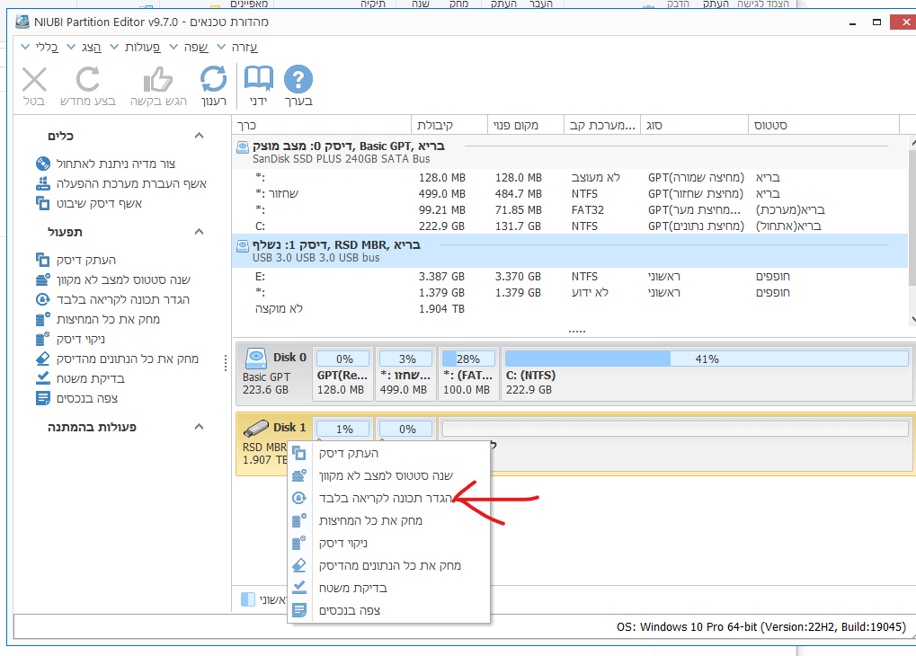

                        ייייי
                        כתב נערך לאחרונה על ידי ייייי
                        @גבעת-זאב
                        תנסה אם זה לא הולך כנראה שהלך הכרטיס
                        (ההוראה הפוכה מהתמונה במדה וניתן לשינוי)
                        niubipartitioneditor.exe
                        1111.png [niubipartitioneditor.exe]
                        • י ייייי
                          @גבעת-זאב
                          מתכנת חובבמ מנותק
                          מתכנת חובבמ מנותק
                          מתכנת חובב
                          @ייייי אין סיבה שזה יעזור
                          אם rufus לא הצליח למה שזה יעבוד?
                          • מתכנת חובבמ מתכנת חובב
                            ייייי
                            @מתכנת-חובב
                            נכון, אתה צודק. (לא ראיתי שהוא ניסה איתה)
