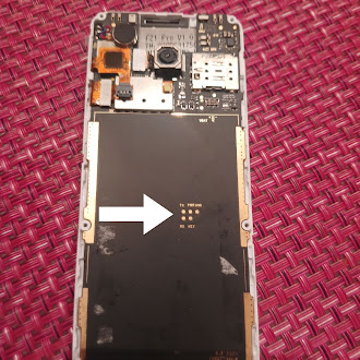

    המדריך הוא של @10110000 האלוף אני רק מסדר את הפרטים:
    למה צריך את זה? למקרה שנדפק המקשים...
    • מפרקים את הטלפון עד הלוח אם
    • לוקחים חוט ברזל ומקפלים בשווה

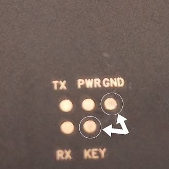

    • איפה ללחוץ? מאחורי הבטריה. על הלחצנים שמסומנים GND + KEY
    זה נראה ככה:
    צריך ללחוץ על שני המקשים המסומנים
    עכשיו, פשוט תפתחו על המחשב את התוכנה המתאימה - mtk client או התוכנה של מג'ימיקס
    ופשוט תגעו בשתי הנקודות עם שתי הקצוות של הברזל שביד שלכם ואז תחברו את הכבל למחשב.

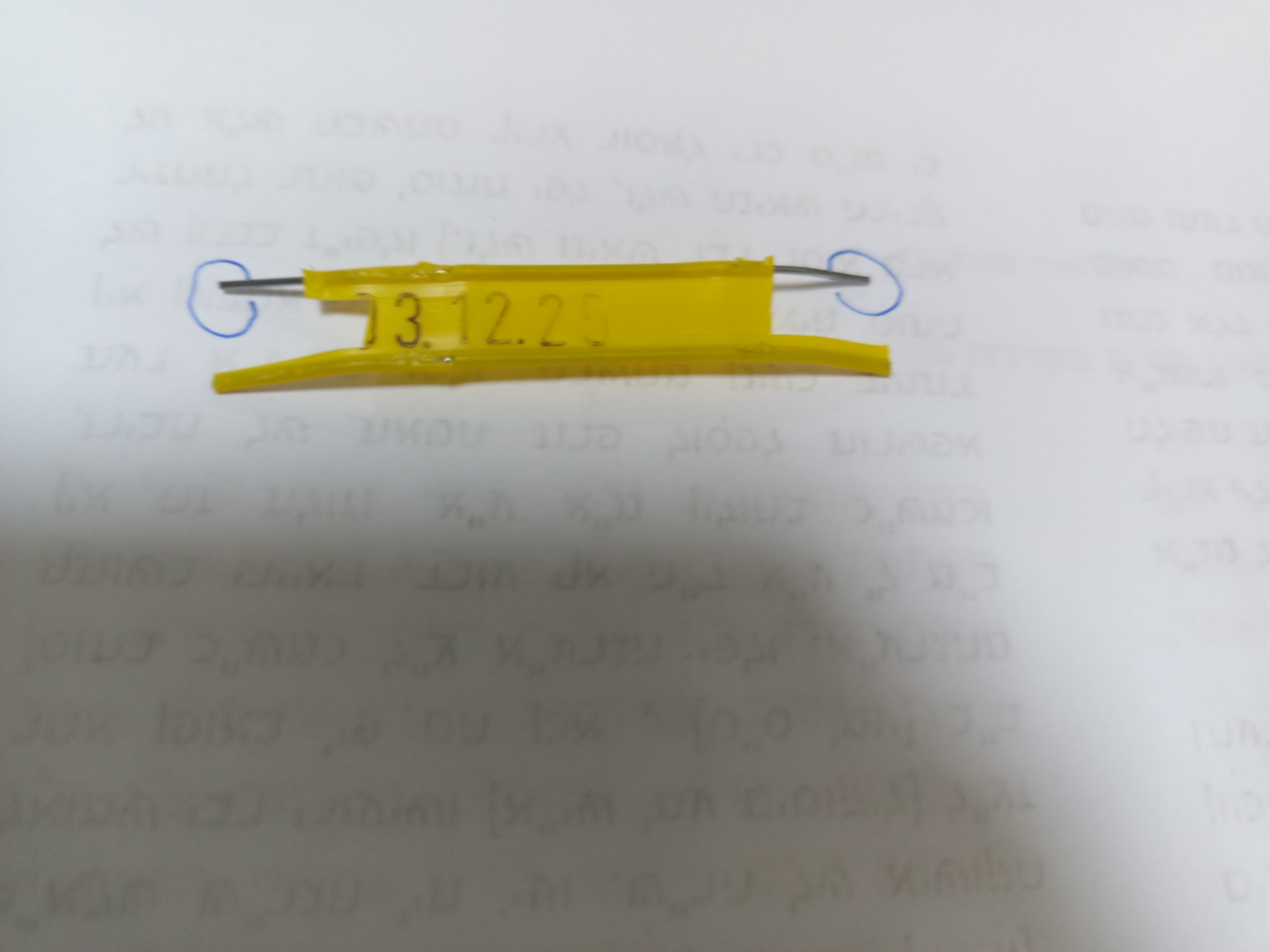

    פינצטה של טכנאים ( מומלץ),
    https://youtube.com/shorts/SsksPDmGShM?si=U0zyHd3uQTjQZCyU
    או מי שאין לו ציוד יכול להשתמש כמוני בסוגר של הלחם 😅
    דוגמא
    אפשר לראות שחשפתי מקל אחד משני הצדדים שלו וככה אני יוצר קצר בין שתי הנקודות.

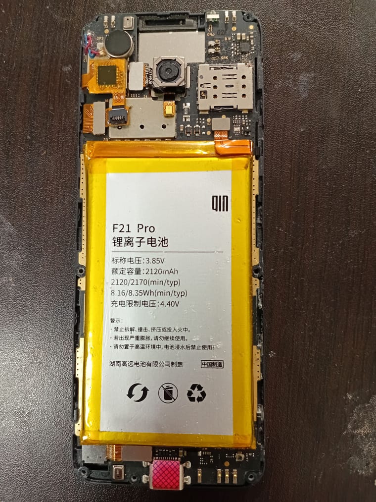

              אני מעלה פה תמונה של הלוח אם.
              @אני-אני-אני כתב
              תפרק את הבטריה ומאחורה יש כמה נקודות שאפשר לחבר ביניהם צריך לחבר שם בין שתי נקודות ואז לנסות דרך התוכנה (אם אתה עושה אץ זה תעלה תמונה של הטלפון מאחורה ואני יסמן לך מה נראה לי צריך לחבר).
              ניסיתי את הנקודות שנמצאות ליד החיבור של הבטריה ולא הגעתי למשהו
              יש עוד הרבה נקודות מתחת לבטריה עצמה אולי אני אעלה עוד תמונה

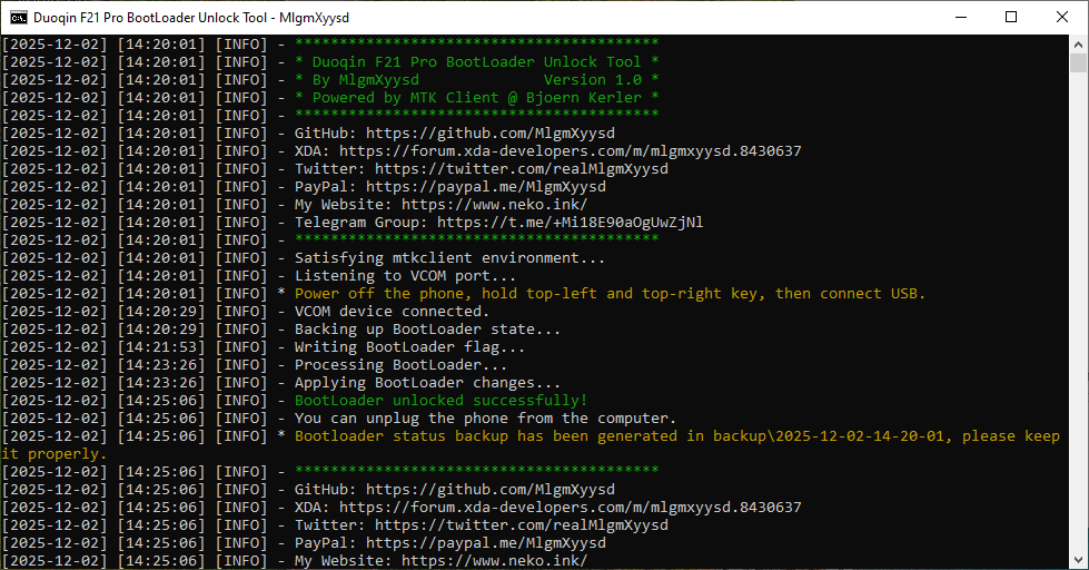

                      @10110000 thanks a lot
                      אתה מדהים, איך מצאת את זה?
                      טוב, ניסיתי פעם ראשונה, המכשיר נקלט במחשב בתור vcom ונכנס למצב צריבה והכל
                      הכלי של מג'ימיקס mlgmxyysd אמר שהפתיחה הצליחה, אבל כשהכנסתי לאיי די בי ועשיתי פלאשינג בוט לבוט המושרש קיבלתי שגיאה שהבוטלאודר נעול
                      יש מצב שבאיזה שהוא שלב לא לחצתי טוב על הנקודות,
                      אני אנסה עוד פעם ויעדכן.

                          @10110000 כן, הצלחתי.
                          סוף סוף הצלחתי.
                          כנראה בהתחלה עשיתי משהו לא טוב, אבל הפעם זה עבד.
                          פתיחת בוטלאודר.png ||
                          ומי שאין לו ציוד יכול להשתמש כמוני בסוגר של הלחם 😅

                              אני אני אני
                              @אזולאי
                              עשית עם ה power או עם ה key?

                                  אזולאי
                                  @אני-אני-אני שאל
                                  רק המקשים שהוא סימן GND + KEY
                                  יש לך את המכשיר עם DA השונה?
                                  לא זה מכשיר מלפני 4 שנים
