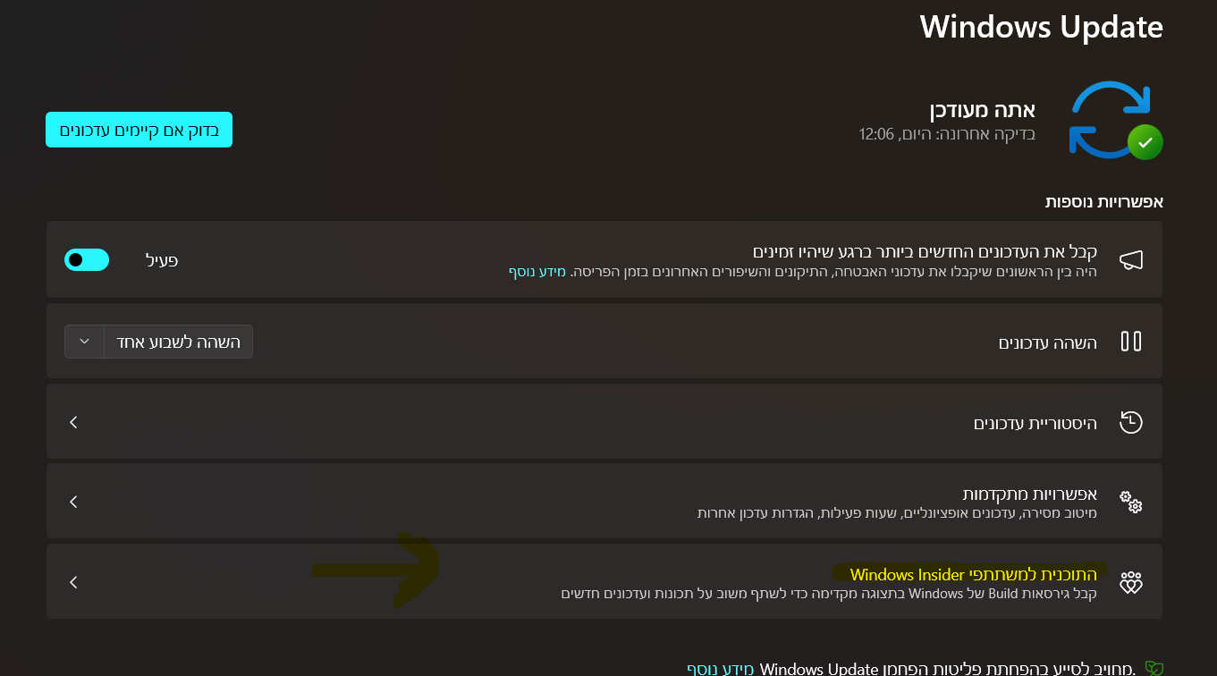

            סליחה על הבורות, מה זה? (אין לי כח לעשות גוגל)
              בנימין מחשבים
              גירסאות מוקדמות של ווינדוס שעדיין לא יצאו רשמית
              • ב בנימין מחשבים
