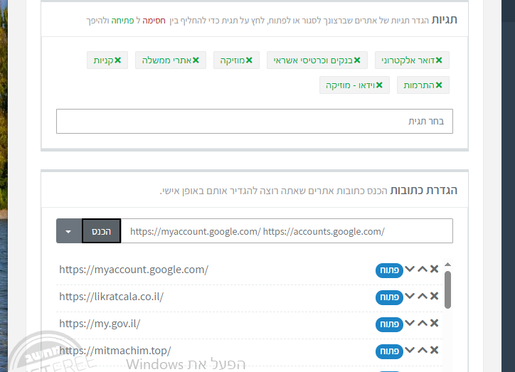

      התכוונתי להחריג את הכתובות האלו מהחסימה של נטפרי
      תוכל לפנות למערכת הפניות שלהם אם תסתבך (לא צריך נקודות)

        @תלמידהון
        כאן להוסיף פשוט ?

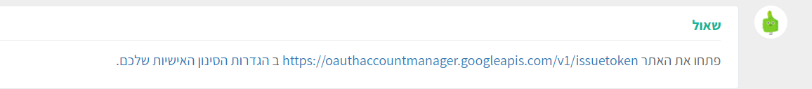

          לא.
          האתר:
          https://oauthaccountmanager.googleapis.com/v1/issuetoken
          הגדרות סינון אישיות:
          http://netfree.link/user#/user/filter-settings

            תלמידהון
            @שקיעות-בלימוד כתב בשאלה | החשבונות גוגל שלי יוצאים מהמחשב כל כמה שעות מה הפשט ?????:
            @תלמידהון
            כאן להוסיף פשוט ?
            בדיוק

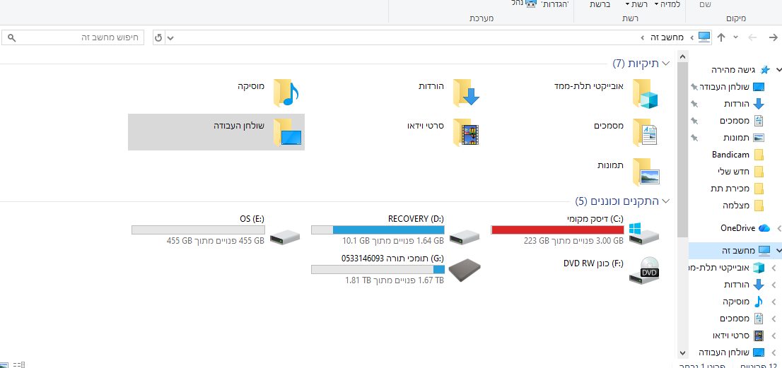

                  שאלתי אותך למעלה, יש מצב שהכונן שלך מלא?
                  • ב במה
                    @תלמידהון
                    לצערי שוב יצא לי כמה פעמים מתחילת שבוע
                    מה ההסבר ?
                    שקיעות בלימוד
                    @במה
                    כן, כך נראה.
                    • ת תלמידהון
                      שקיעות בלימוד
                      @תלמידהון כתב בשאלה | החשבונות גוגל שלי יוצאים מהמחשב כל כמה שעות מה הפשט ?????:
                      צודק צודק צודק
                      פשוט היה לי כמה פרופילי סינון
                      ורק בראשי הכנסתי את זה אז כשזה עבר לפרופיל אחר זה שוב יצא ,
                      אבל עכשיו הכנסתי את זה לכל הפרופילים.
                      תודה רבה.
