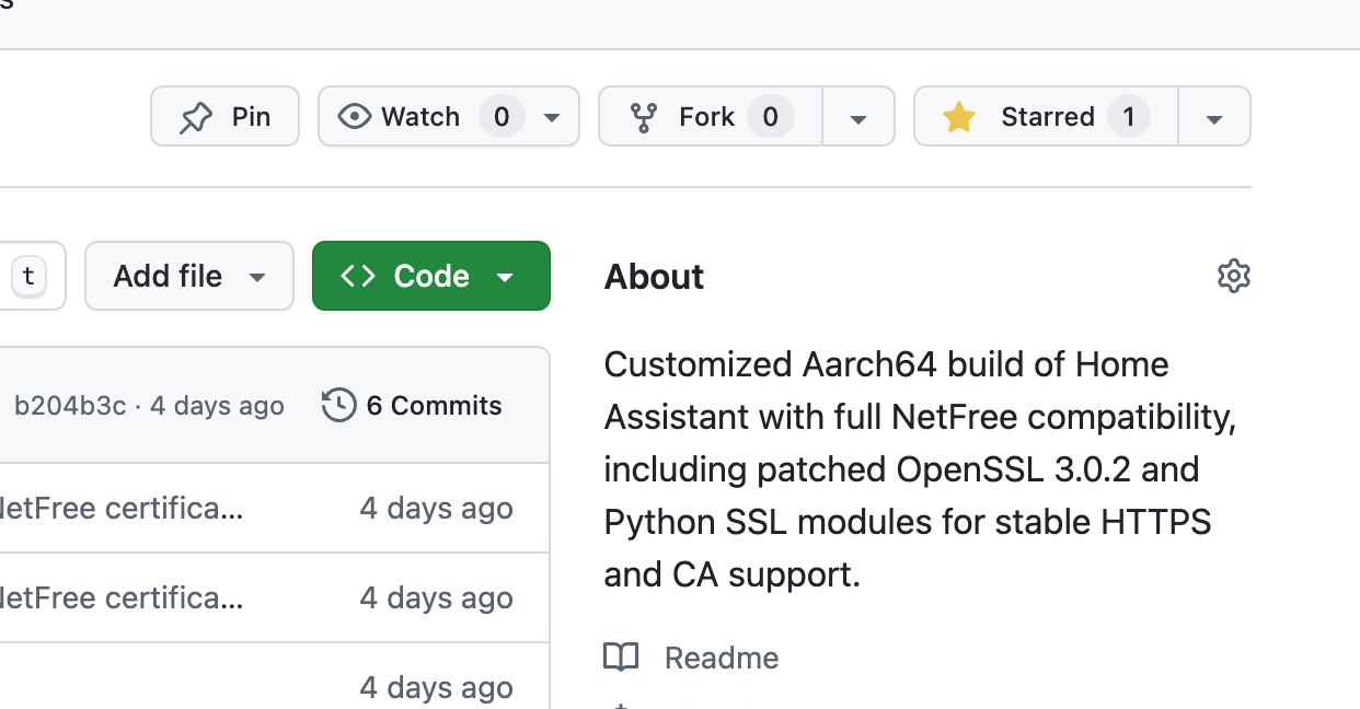

    פה יש קונפיגורציה ל ha (הומ אססיסטנט) למעבדי ARM בלבד שתואמת ל נט-פרי שימו-לב להריץ את זה כשהסינון פעיל כי זה מתקין את התעודה:
    https://github.com/Mordechay0000/homeassistant-netfree-aarch64
    להוריד את זה להכניס לתייקה של הקונפגורציה של homeassistant
    לכתוב
    sudo docker compose up -d
    זה מוריד את ha ומתקין פיתון 3.13.0 מתקן לנט-פרי ומתקין openssl 3.0.2 (זה רגיל רק שזה גרסה ישנה יותר) שימו לב שזה עובד רק על ARM.
    למי שרוצה רק את הפיתון או ה openssl:
    https://github.com/Mordechay0000/netfree-python/releases
    בהצלחה, אם אפשר לשים כוכב- Github עבדתי על זה מאוד קשה אשמח לדעת שזה עזר.
