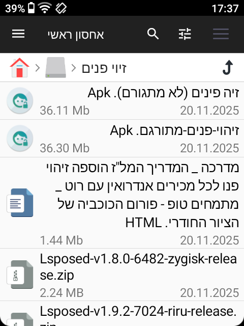

    שלב א.
    1. הורידו העתק.zip
      הורידו copy.zip
      הורידו מיכל אלטרנס 1.9.6_sign.zip
    2. תחלצו את קבצי הזיפ תעתיקו את התיקייה copy לאחסון הראשי של המכשיר
      תתקינו את האפליקציה ''העתק'' כנסו להגדרות ותנו לה הרשאת ''קבצים ומדיה''
      כנסו לאפליקציה ותלחצו על העתק חכו עד שיכתוב ''הצליח''.
      תתקינו את האפליקציה ''מיכל אלטרנס'' (תאשרו לעדכן)

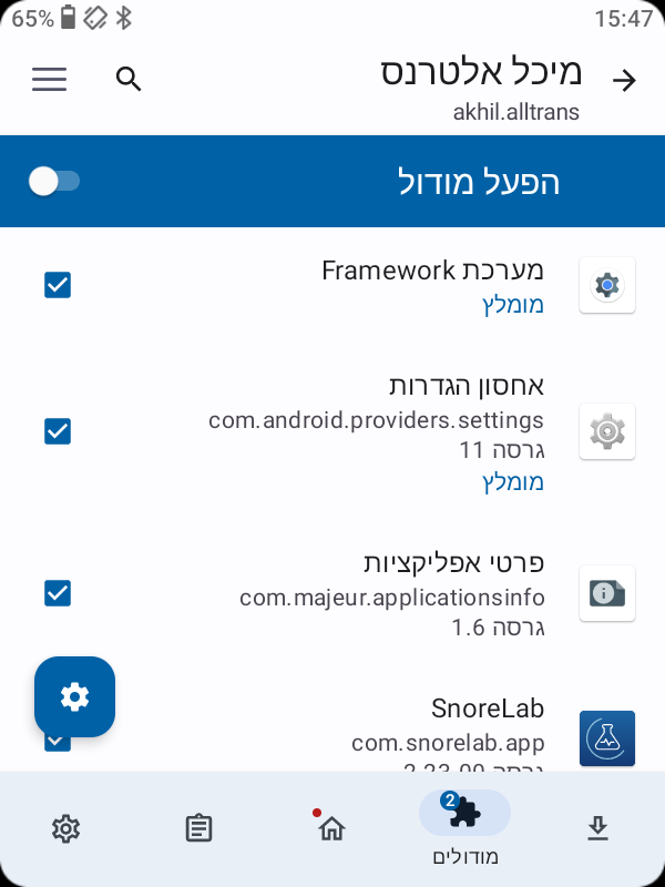

    1. כנסו אל ה lsposed ואז כנסו למודלים הפעילו את ''מיכל אלטרנס'' ותבחרו את
      1 מערכת framework
      2 אחסון הגדרות
      3 כל אפליקציה שתרצו לתרגם.
      תעשו הפעלה מחדש אם הוא מבקש.

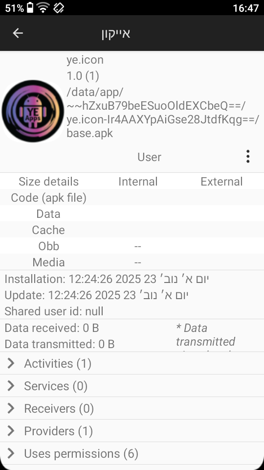

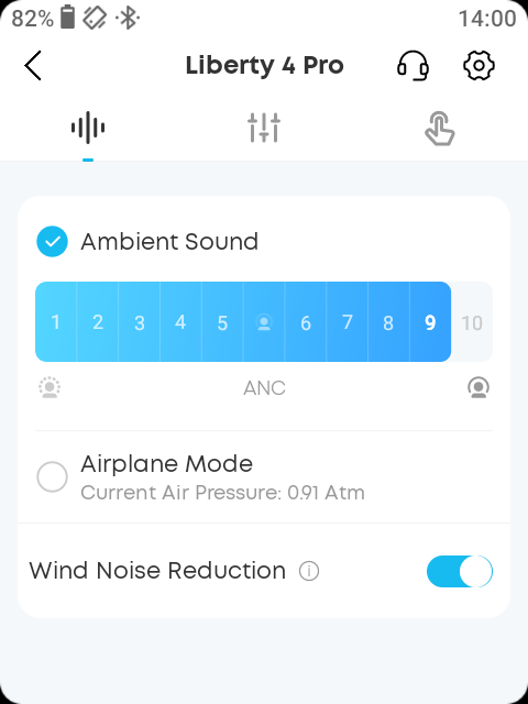

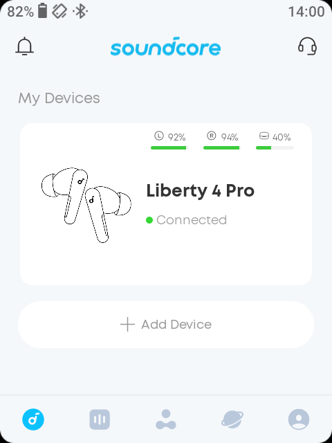

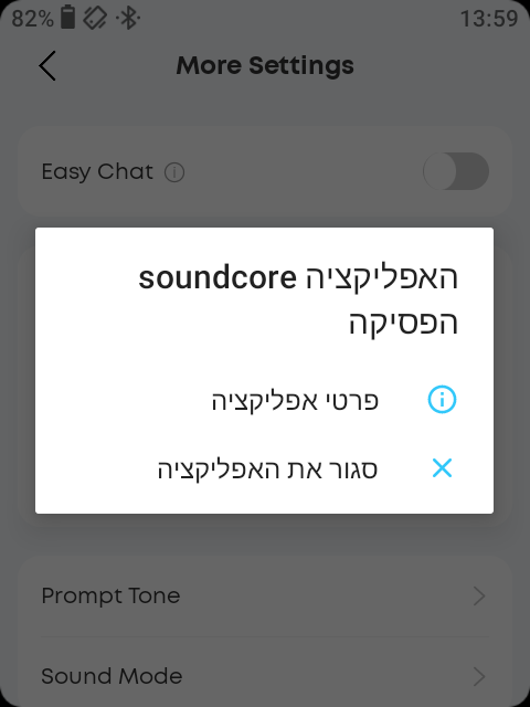

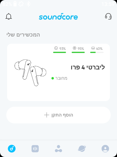

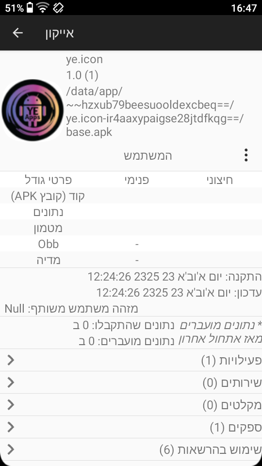

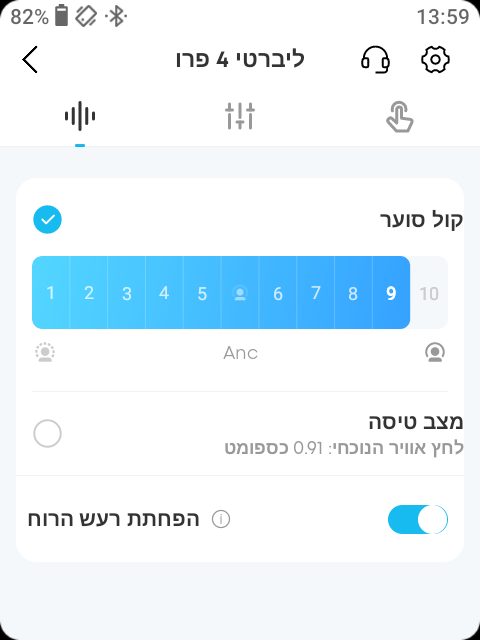

    תמונות מהתרגום בספויילר
    לפני
    Screenshot_20251124-140008.png Screenshot_20251124-140025.png Screenshot_20251126-164747.png
    אחרי
    Screenshot_20251124-135910.png Screenshot_20251124-135919.png Screenshot_20251126-164716.png
    אמנם באנקר כשהוא נכנס להגדרות של האוזניות הוא מתרסק
    ולא לכתוב לי שיש אפליקציית אנקר מתורגמת כבר... כי זה תמונות מהגירסא האחרונה
