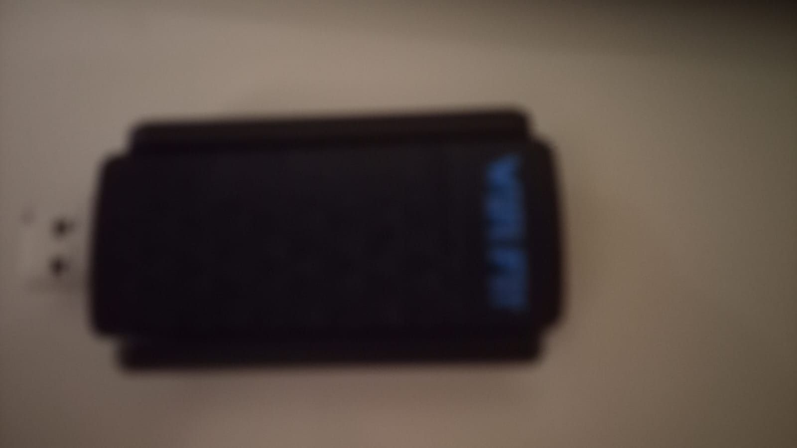

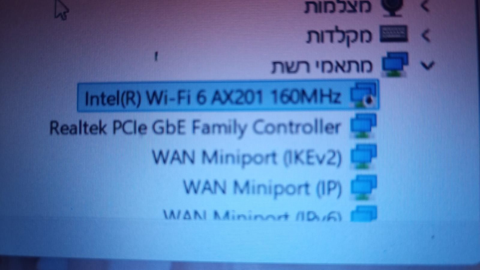

    היות ואני רוצה למקם את המחשב נייד בתוך ארון ובעקבות כך קליטת הוופי לא עובדת, ברצוני להוסיף מקלט USB.
    הבעיה שישנה התנגשות חומרה ושני ההתקנים - המקורי של אניטל והחיצוני - הופכים ללא פעילים...
    מה עושים?
    הסרת התקן של המקלט הפנימי, לא עוזרת. ההתקן חוזר (אולי בגלל התקנת הדרייבר של החיצוני) ושוב ישנה התנגשות והשבתה.
    אשמח לעזרתכם, זה יועיל לי מאוד!

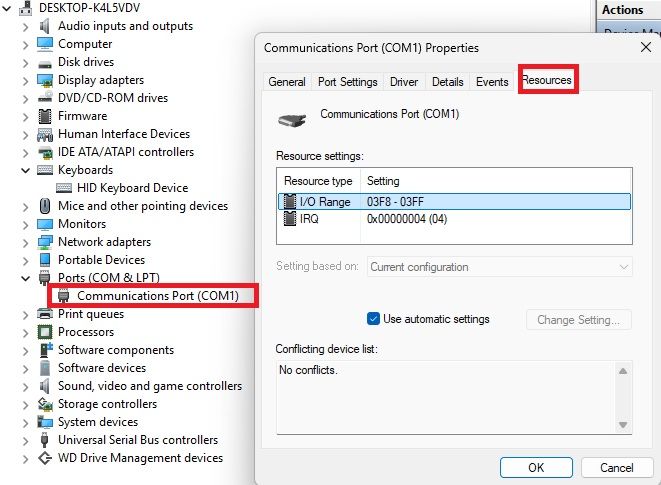

              ejay
              @ישראל-מאיר1
              האם עדיין יש התנגשות חומרה?
              אם כן תמנהל התקנים קליק ימני על ההתקן ותעלה את
              resources
              • E ejay
                @ישראל-מאיר1
                resources

                  ejay
                  @ישראל-מאיר1
                  אולי משאבים?
                  • E ejay
                    @ישראל-מאיר1
                    אולי משאבים?

                      ejay
                      כתב נערך לאחרונה על ידי ejay
                      @ישראל-מאיר1
                      קליק ימני על ההתקן ושם מאפיינים
                      בלשונית למעלה יש משאבים
