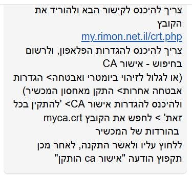

                    א. כמו שנאמר - מדובר על אתרוג
                    ב. הורדתי את הקובץ EXE מהאיזור האישי אבל הנגן לא יודע לפתוח אותו, שאלתי בצ'אט של התמיכה על אנדרואיד אבל הוא ענה על משהו שכנראה רלוונטי לסמרטפון:
                    בנגן אין את האפשרות הזו, עד כמה שבדקתי בו

                      @AFG התגובה הזאת היא לאישור משתמש שלא יעבוד לך טוב.
                      כמו שכתבו לך אתה צריך קובץ crt ולא exe

                        זה מה שלא הבנתי - הקישור שהוא העלה מוריד קובץ EXE !

                                ברוך ה' מצאתי את הפיתרון (והוא לא ROOT) :
                                צריך להתקין בצורה ידנית את תעודת אבטחה מפה (כן, של פיירפוקס) ...
                                ובמכשיר -
                                הגדרות > אבטחה > הגדרות אבטחה נוספות > הצפנה ופרטי כניסה > התקנת אישור (מכרטיס SD)

                                  זה לא הענין, הבעיה שלך היתה שלא היה לך תעודה להתקין, ועכשיו מצאת תעודה.
                                  אלו שכתבו שצריך רוט חשבו שאתה מצליח להתקין, וזה לא עוזר לכל האפליקציות, מה שנכון.
