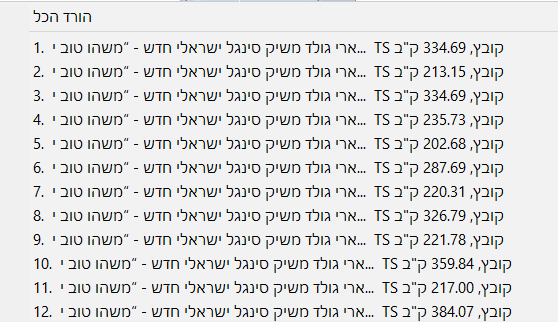

      @מעמד אני יסביר לך על קצה המזלג מה בדיוק קורה
      כל סרטון ביוטיוב בנוי מסגמנטים-Segments (שהסיומת שלהם הוא ts), מחלקים סרטון של שעה למאות חלקים של כמה שניות כל סגמנט
      והתפקיד של IDM להצליח להוריד את כל הסגמטנים ברצף אחד אחרי השני וליצור מזה קובץ אחד מאוחד
      כנראה שיש לו כשל מסויים בלהגיש את הסרטון בצורה מחוברת
      הוא מזהה רק את הסיגמטנים

                            לאחרונה התוסף ההורדות לא מוריד קבצי mp4 וגם לא מציג אותם כלל באפשרויות אלא רק נותן להוריד בסיומת TS (מה זה ?) וגם אז נותן לי לבחור באחד מתוך איזה 25 קבצים וגם אז הקובץ הוא של שניות בודדות
                            מה קרה ?

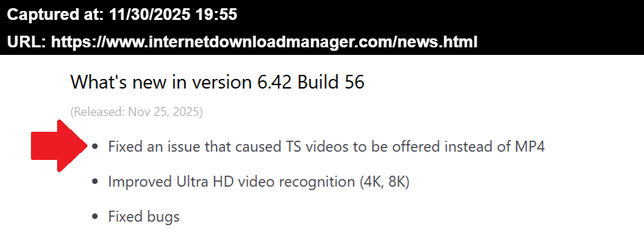

                            @מעמד
                            תסיר מהדפדפן את
                            IDM Integration Module
                            ותתקין מעודכן

                                  @מעמד
                                  לא יצא עדכון אחרי - 16/05.
                                  נכון לעכשיו ב"ה אין בעיות בנוכחי.
