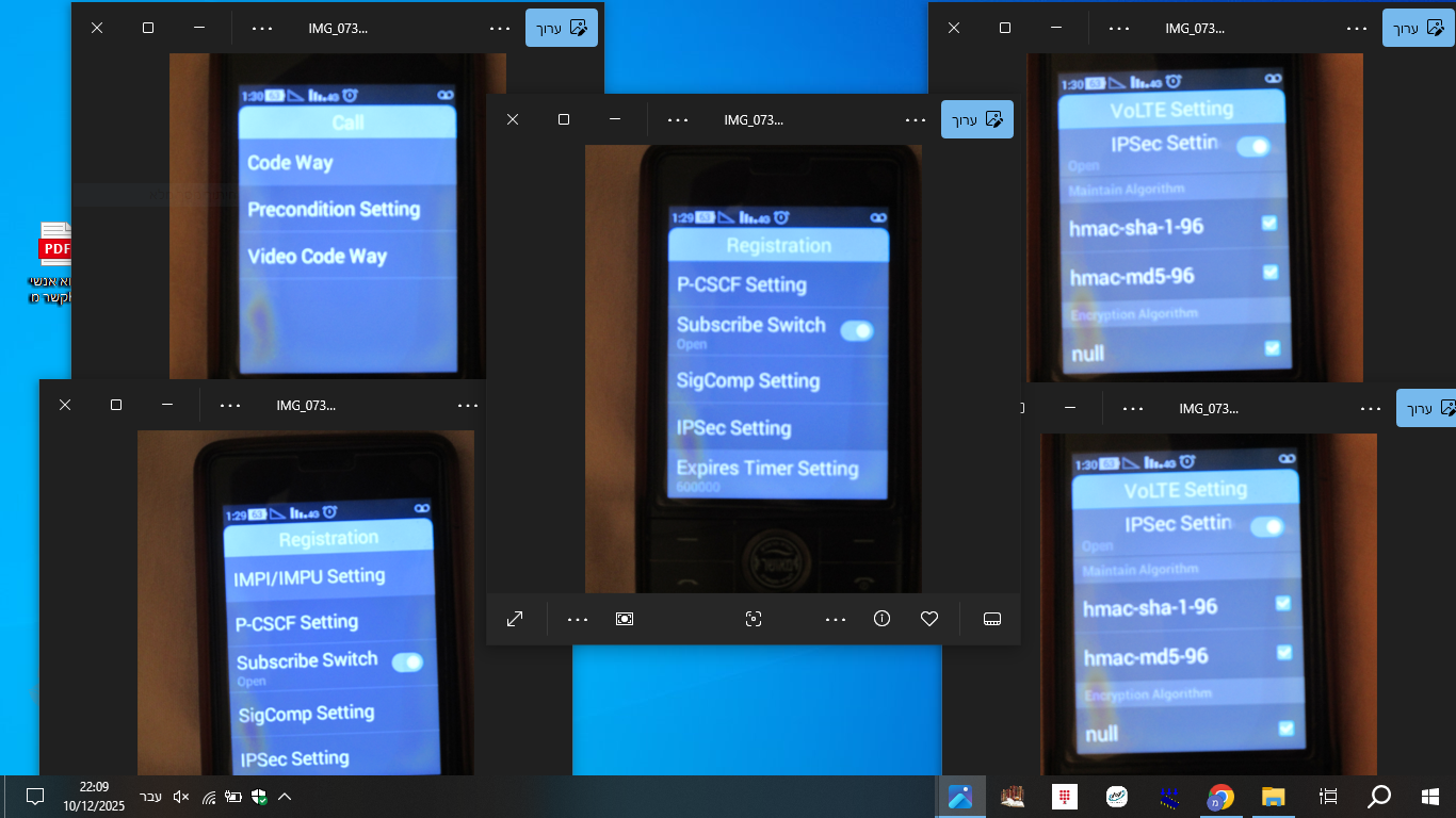

    @נוחעם-FM @Ykingsmart
    תודה על הרצון לעזור, וסליחה על העיכוב.
    אז ככה:
    הקשתי את הקוד PLMN בהגדרות רשת, וזה אכן נוסף לרשימה, אבל עדיין כל פעם שמתחילה שיחה המכשיר עובר לדור 3.
    לפי דברי החברה הסים תומך בדור 4.
    כשאני מקיש את הקוד ונכנס לתקיה VOLTE SETTING זה התפריט ותפריט המשנה שיש לי:

      @נתן-מרדכי-שלום
      לפעמים צריך לרענן את הסים

        הרב של השכונה
        @יואב-0 הוא כותב לך שהוא מורענן כבר..

          נתן מרדכי שלום
          @יואב-0 איך עושים את זה?

            הרב של השכונה
            @נתן-מרדכי-שלום מתקשרים לחברה שירעננו לך

                  יואב 0
                  @נתן-מרדכי-שלום
                  יש חברות שניתן לרענן את זה לבד ב'ערכת כלים של SIM'

                    נתן מרדכי שלום
                    @הרב-של-השכונה כתב בבעיה | בעיה הפעלת VOLTE:
                    @נתן-מרדכי-שלום כתב בבעיה | בעיה הפעלת VOLTE:
                    מה זה?
                    שמעתי את זה מכמה אנשים בתחום שסימים ישנים לא תומכים בדור 4.
                    אם כי לפי דברי נציג של סלקום, כל הסימים מכמה השנים האחרונות תומכים.
                    באמת מעניין לשמוע מיודעי דבר כאן.

                      הרב של השכונה
                      @נתן-מרדכי-שלום מסתמא הוא תומך אבל מה תפיס להתקשר ואולי זה יפתור את הבעיה..
