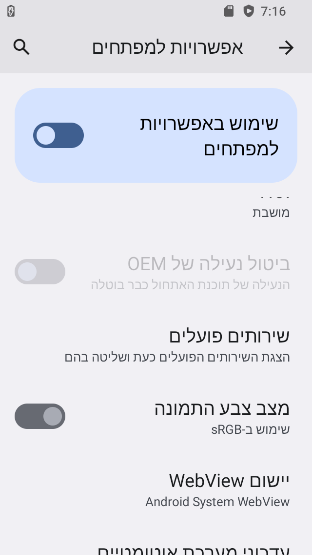

                                בגירסה הכשרה - אין אפשרות להיכנס למצב מפתחים?
                                כי אני לא מצליח להפעיל אפשרות זו.
                                הנגן נמצא כבר בפאסבוט, אבל כשאני מחבר אותו למחשב - המחשב לא מזהה אותו, האם זה קשור למצב מפתחים (אני זוכר שכן) או שזה שוב בעיה של דרייברים (בחוכמתי מחקתי את הדרייברים שהתקנתי, וכעת זה לא עוזר מה שהתקנתי
                                @אלוף-תימן
                                תודה!

                                  @יאיר-דניאל נכון זה חסום
                                  • אלוף תימןא אלוף תימן
                                    #50
