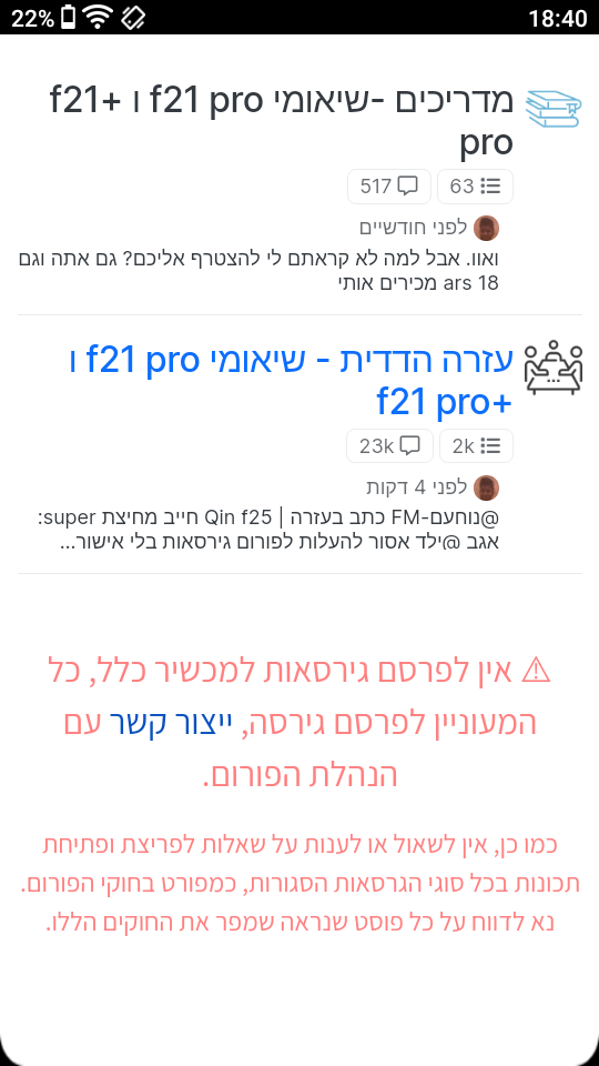

                      @ילד תשאל ממי שהשגת ממנו את הסטוק האם בכלל יש נעילת בוטלאודר.
                      כי ל@מישהו12 לא היה.
                      @שניאור-שמח היה לך נעילת בוטלאודר?
                      אגב @ילד אסור להעלות לפורום גירסאות בלי אישור המנהלים.

                              @נוחעם-FM כתב בעזרה | Qin f25 חייב מחיצת super:
                              איפה זה כתוב? לא זכור לי.

                                #35
                                @מישהו12 בקטגוריה ''שיאומי'' הראשית
