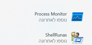

                              @aiib הראשון
                              עריכה
                              סליחה זה procmon
                              אתה צריך process explorer
                              A תגובה 1 תגובה אחרונה

                                  @aiib הראשון
                                  עריכה
                                  סליחה זה procmon

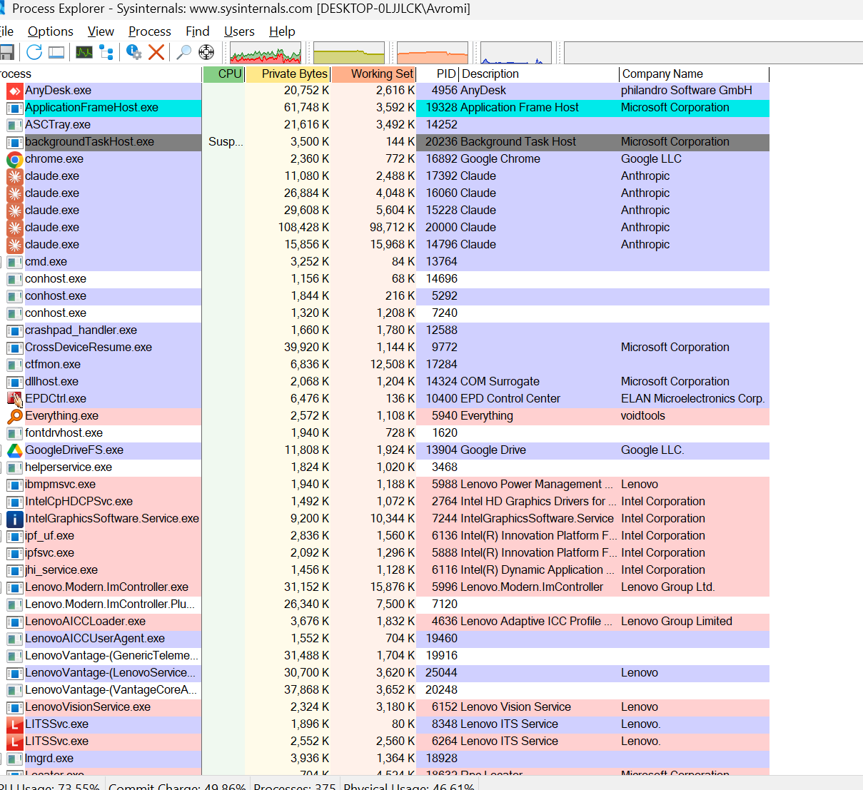

                                  @מתכנת-חובב כתב בבעיה | RAM מלא בלי סיבה אמיתית:
                                  process explorer
                                  מה אני אמור לעשות? (למרות שפחות רלוונטי- עשיתי הפעלה מחדש כי המחשב היה תקוע, הוא נתקע ולא הצליח לעשות הפעלה מחדש ואז היו צפצופים מהמחשב... מקווה שאין בעיה בזכרון... אבל עכשיו הזכרון ב50 אחוז)

                                    מתכנת חובבמ מנותק
                                    מתכנת חובבמ מנותק
                                    מתכנת חובב
                                    @aiib למעלה תלחץ על הסמל הכי שמאלי - הדיסק
                                    תבחר איפה לשמור את הדו"ח ותעלה אותו לבינה מלאכותית תציין שזה דוח של התוכנה הנ"ל ותשאל מה מכביד על המחשב
                                    תעשה את זה כמובן כשהמחשב נתקע
                                    אתה יכול גם לשלוח אלי את הדו"ח ואני אבדוק אותו

                                      aiib
                                      כרגע לא תקוע אבל אולי בכל זאת יהיה מידע.
                                      מה שמעניין שעשיתי הפעלה מחדש ונפתחו אותן כרטיסיות ועכשיו כרום על 3 גיגה לעומת 250 מגה... אז אולי הנתון אז היה שגוי.
                                      עדיין צריך להבין איך מתמלא 16....
