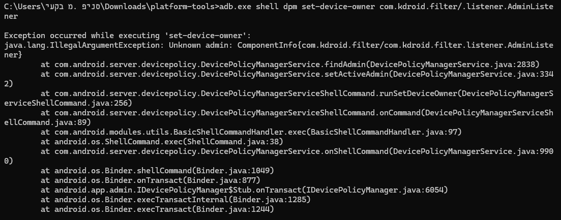

            @עדלאידע
            זה מה שקיבלתי בסופו של דבר
            לא יודע למה 😭
            אני אנסה לטפל בזה מחר בעז"ה

                • יעקב מ. פינסי יעקב מ. פינס
                  @עדלאידע
                  לא יודע למה 😭
                  @יעקב-מ.-פינס איזה מכשיר זה?
                  עריכה: אפליקציית קיידרואיד מותקנת במכשיר?

                        המכשיר הוא נגן מאלי אנדרואיד (לטענתם) 13
                        הצילום מסך האחרון הוא מהווינדוס הנייח אני אנסה היום שוב עם נייד כלשהו ויינדוס

                          @יעקב-מ.-פינס כתב בבעיה | לא מצליח להפעיל את תוכנת התקנה קיידרואיד:
                          בכללי תדע שנגן (במיוחד סיני מאלי אקספרס) עושה בעיות, וברוב הנגנים אין FRP, שזה אומר שאפשר לאפס את הנגן מהריקוברי..
                            לא אמור להיות קשור, כמו שאתה רואה הוא מזהה היטב את המכשיר, אבל הוא לא מוצא בכלל את האקטיביטי של קיידרואיד, זה נראה כאילו קיידרואיד בכלל לא מותקן, כנראה בעיה בנגן...

                              @עדלאידע הצלחתי להתקין עם המחשב נייד!!
