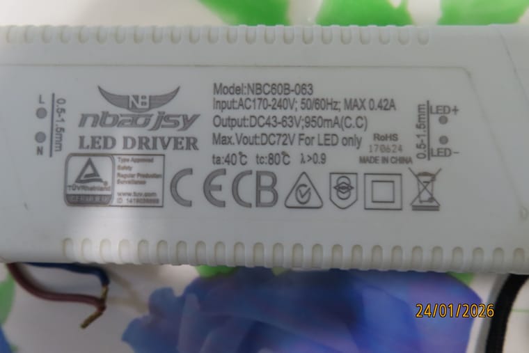

    מישהו יודע לומר לי איזה דרייוער אני צריך?

      @י.ש.ה. הדבר הכי חשוב זה האמפר כי זה קבוע בשנאי שלך אני לא מצליח לראות ברור את המספר אם זה 950 MA או 650 MA תבדוק לבד
      ובקשר לוולט תקח בערך בפרמטר שבין 43 ל 63 מקסימם 70

        תמונה ברורה
        השאלה בעיקר היכן ניתן להשיג דרייוערים כאלו?

          בחיפוש ברשת לא מצאתי בכלל כזה לקניה גם לא בעלי אקספרס
            אהרון שלום
            תפתח אותו ננסה לעזור לך לשפץ תצלם שני צדדים איכותי

              @י.ש.ה. https://he.aliexpress.com/item/1005004847978020.html
              זה מוצר את צריך 900MA 30-68V
