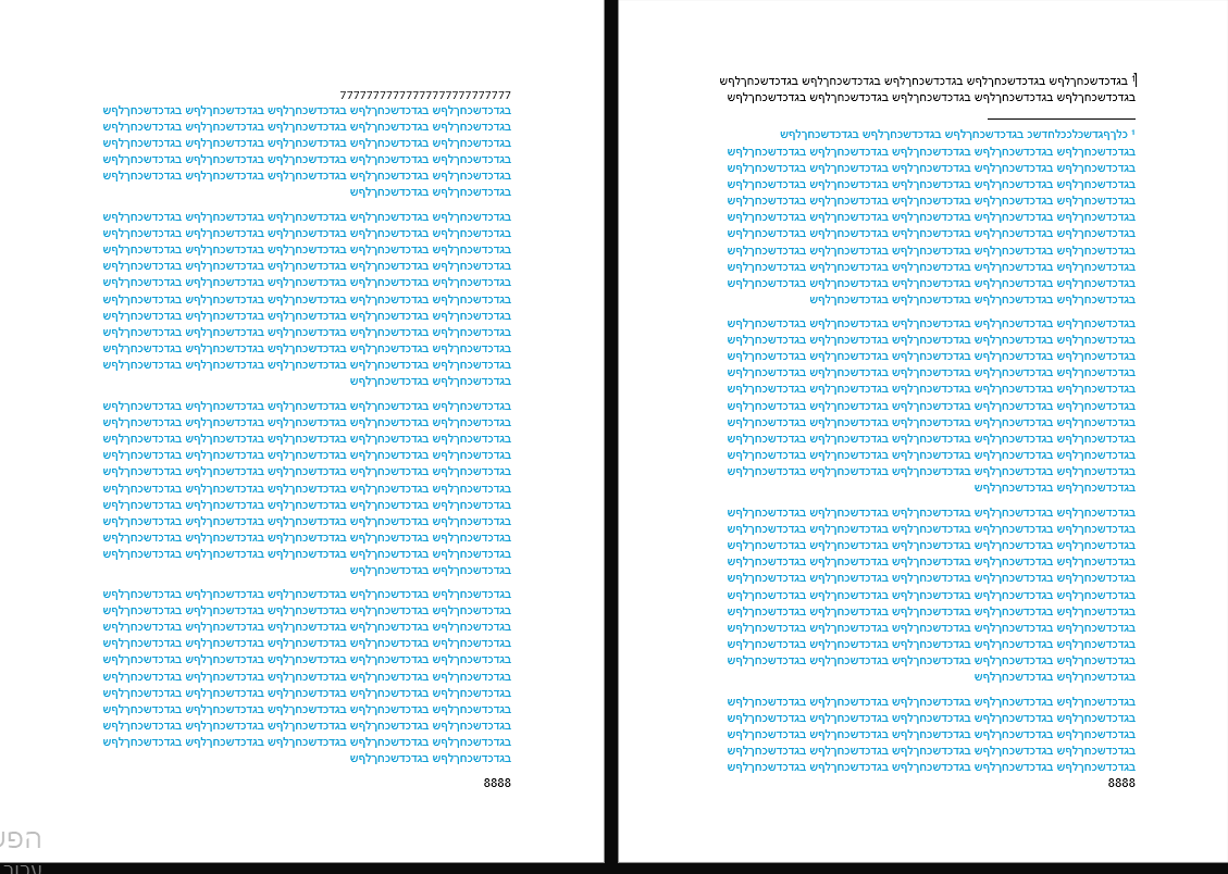

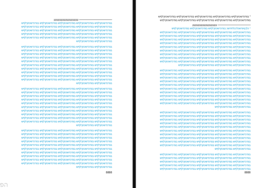

    שלום מישהו יש לו מושג מה זה הבאג הזה, אני הגדרתי שהמפריד רגיל יהיה קו (הרגיל) וההמשך יהיה 777777777777777 (סתם לדגומא)
    ואין קול ואין עונה 19-11 ,1239.pdf
    הנה הקובץ:בדיקה.docx

        פתחתי את הקובץ שלך, ומראה בכל העמודים את ה---------עעעעעעעעעעע, בעמוד השמאלי אמור לכתוב 777777777777777

            @יאיר-דניאל בעמוד הזה זה לא ראיה בעמוד שמתחיל הערות שוליים, אכן אמור להיות עעעעעעעעעעעעע, השאלה היא בעמוד השני, ששמה זה המשך הערה.

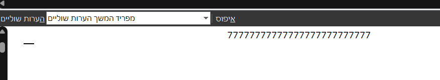

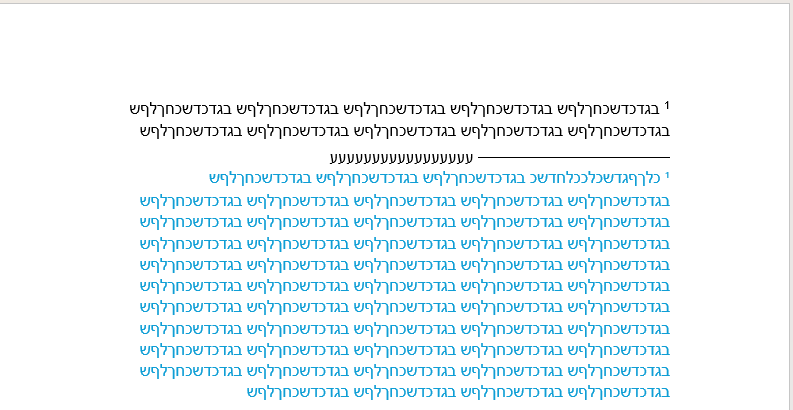

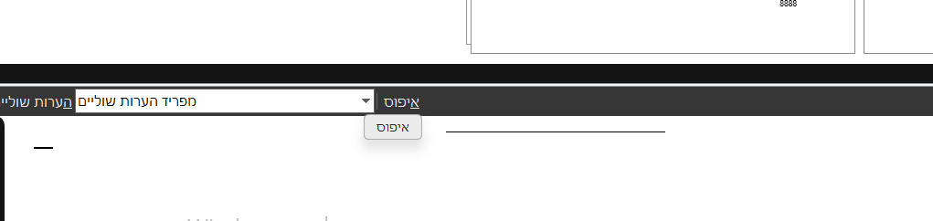

                            @es0583292679 תודה על התייחסות אבל כנראה לא הבנת את הבעיה (אולי לא הסברתי מספיק טוב, אבל כנראה לא פתחת את הקובץ שהעלתי)
                            עשיתי את שתי הגדרות, הגדרתי כ''מפריד הערות שוליים'' משהו אחד, ומשהו אחר ב''מפריד המשך הערות שוליים''
                            גם לי יש את האופציה הזאת, אבל פועל וורד לא מתחשב בכלל ושם גם כהמשך מפריד, את המפריד הרגיל,
                            הרבה פעמים השתמשתי בזה בעבר ועבד, אבל עכשיו לא, ואיני יודע למה
                            אני מקווה שעכשיו השאלה מובנת.

                                      המפריד עובד, ה''מפריד המשך הערות שוליים'' לא עובד
