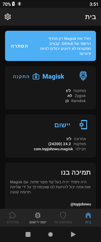

                05832
                @05832 Screenshot_20251121-035121[1].png מה אני אמור לעשות???

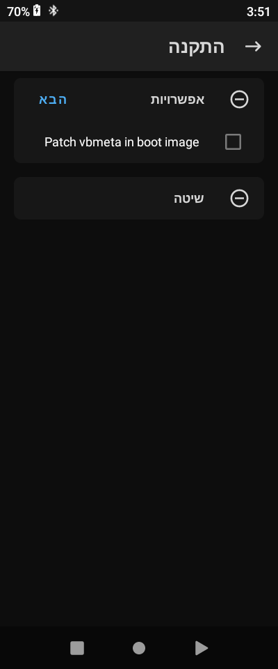

                  05832
                  • 0 05832
                    נוחעם FMנ מחובר
                    נוחעם FMנ מחובר
                    @05832 צריך להיות אופציה של התקנה ישירה.
