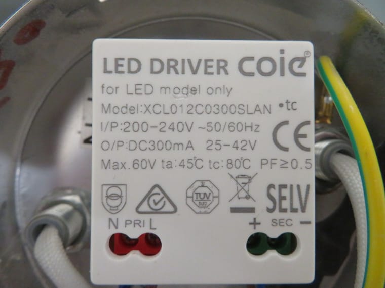

    מישהו יכול לעזור לתרגם אותו מה אני צריך לחפש
    מה זה 25-42 v
    בתודה מראש

      @tc כתב בבקשת מידע | חיפוש דרייבר ללד:
      מה זה 25-42 v
      הדרייבר הזה מנסה כל הזמן לשמור על זרם של 300מילי אמפר. לכן מחובר לו מקור זרם של 300mA.
      כדי לשמור על זרם זה הוא צריך לשנות לפי הצורך את המתח.
      כי בסופו של דבר הזרם הוא תוצאה של המתח כפול התנגדות המעגל.
      ובמקרה שמחובר צרכן בעל התנגדות נמוכה, אז צריך מתח נמוך כדי לשמור על 300mA. אז הדרייבר הזה יכול לשמור על יציבות של 300mA רק בתנאי שהוא לא צריך לרדת מתחת ל 25V.
      וכמו כן, אם ההתנגדות גגדולה מידי, אז כדי להישאר על 300mA צריך מתח גבוה יותר. אז הדרייבר הזה מסוגל לעלות עד 42V.
      בעצם אם תנסה לחבר מעגל שדורש מתח גבוה יותר (נניח 45V), הדרייבר לא יצליח לספק 300mA, והמנורה לא תידלק (או תהבהב), מכיוון שאין לו יכולת לספק מתח שיביא אותו לזרם הדרוש.
