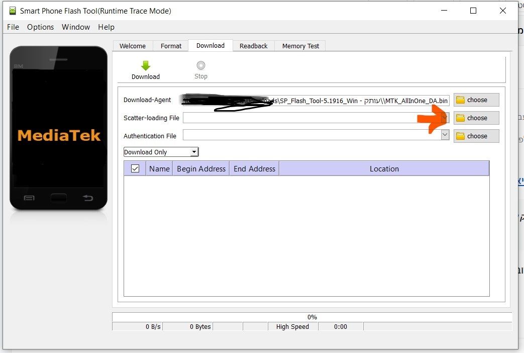

    לא מראה לי את הboot

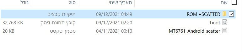

    @רבינו מה יש בתוך התיקייה השנייה?
      את אותו קובץ.
      אבל כשאני פותח בסייר קבצים במחשב, בשניהם יש את הקובץ בוטצילום מסך 2025-11-19 014637.jpg

        @שניאור-שמח כתב בבעיה | sos שיאומי f21 pro נתקע אחרי עדכון מגיסק:
        את אותו קובץ.

        @רבינו אתה צריך לבחור את האחרון שהורדת ששלחתי לך

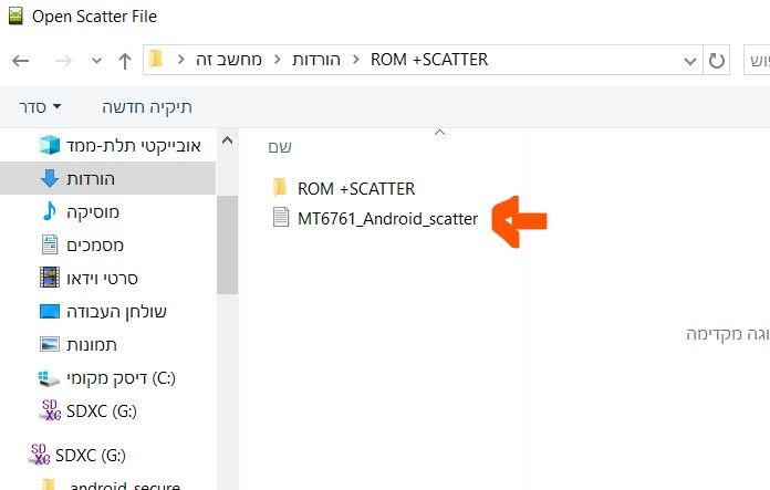

            #36
            @רבינו כן

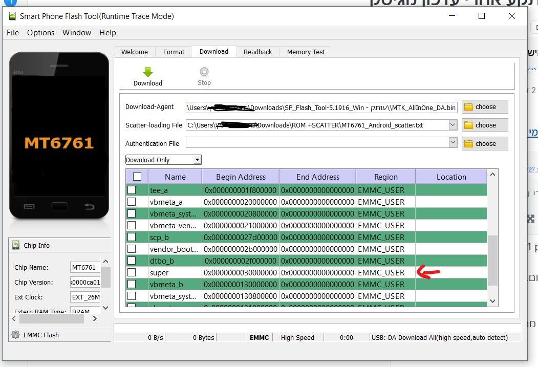

                        כנראה שבגלל זה.. אתה צריך לצרוב סופר חדש
                          איך עושים את זה?

                            @רבינו כתב בבעיה | sos שיאומי f21 pro נתקע אחרי עדכון מגיסק:
                            איך עושים את זה?
                            אין לך גיבוי של הסופר שלך?
                            אם לא, תצטרך לצרוב מהגרסאות פה בפורום..
                              שזה אומר גירסא אחרת?
                              (אגב לצרוב סופר, זה אומר לסמן כמו בתמונה מהקובץ ששלחת לי ולצרוב?)

                                @רבינו בדיוק!

                                  @פיני10 כתב בבעיה | sos שיאומי f21 pro נתקע אחרי עדכון מגיסק:
                                  @רבינו בדיוק!
                                  לא נכון! זה לא רק לסמן! צריך שיהיה בפועל את הקובץ!
