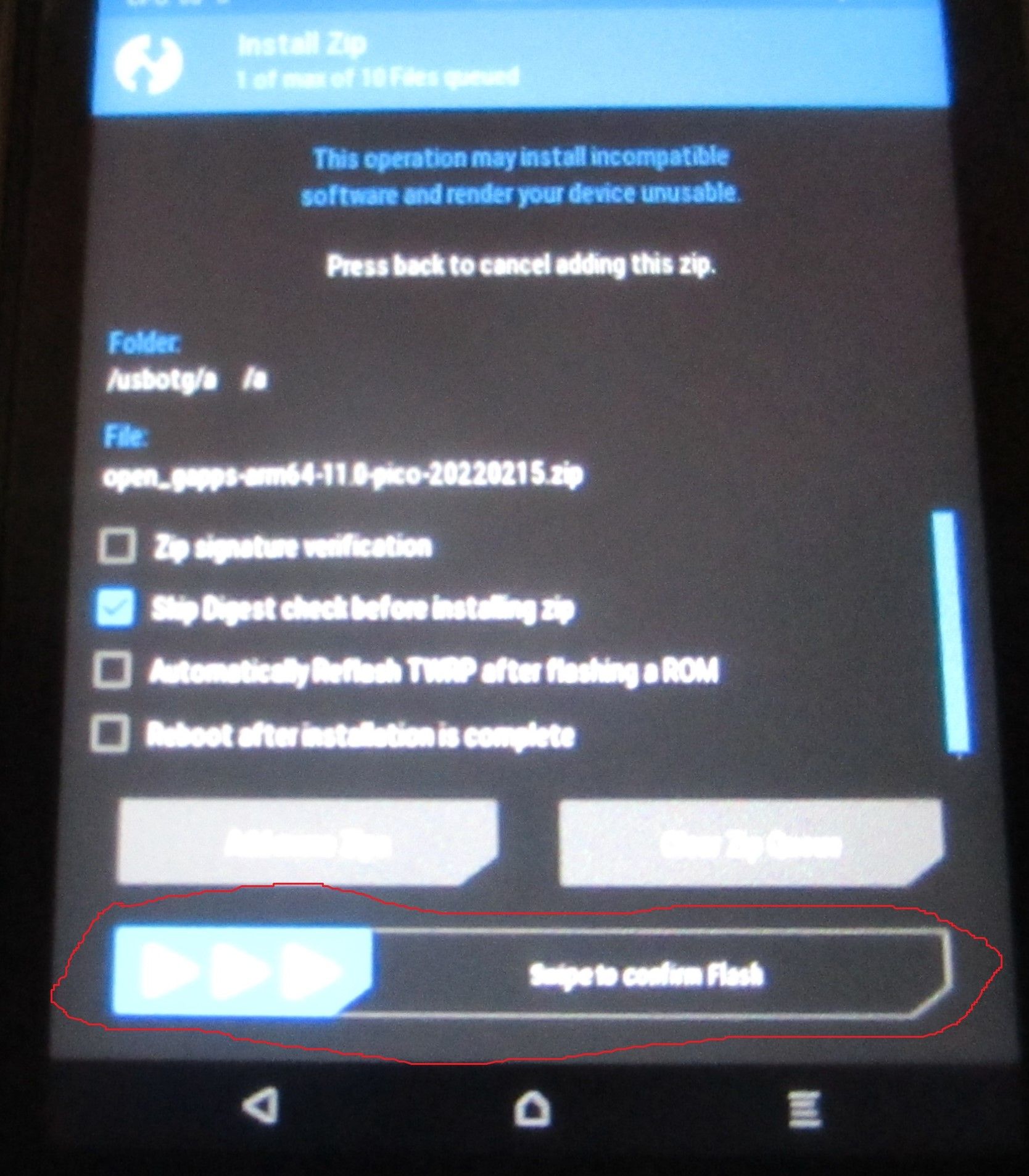

    2. הפלשת הקובץ ובו נמצאים אפליקציות גוגל
      קודם כל נוריד את הקובץ הזה 👉 (גודל: 117 מ''ב)
      לאחר הורדת הקובץ נעביר אותו לזיכרון הפנימי של הטלפון לתיקייה הראשית.
      במקרה שה-DATA מוצפנת (כמו שהעיר נכונה- @Harwona )- תצטרכו להעביר את הקובץ לדיסק- און- קי ולחבר ע''י מתאם OTG
      ולהכנס לריקברי כמו שכתוב במדריך בשלב 2
    אחרי שהחלפנו לאנגלית (כנאמר בשלב 2)
    נכנס ללשונית: install - בצד שמאל הכי למעלה, נבחר את הקובץ שהורדנו
    ונחליק את החץ לצד בכדי לאשר... כעת זה מתקין... ככה זה נראה:ריקברי.jpg אחרי שגמר (דקה וחצי בערך) להדליק את המכשיר ולבדוק שאכן הותקנה חנות גוגל.
    חשוב! בשלב זה מומלץ שלא להיות מחובר לרשת מכיוון שהשירותי גוגל במכשיר עדיין לא מאומתים ולכן ישלחו התראות אבטחה בקצב מסחרר...
