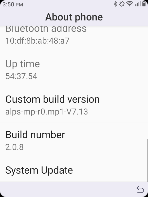

                            @Noachsch יש לך את הגרסה של הטלפון שלך?
                            אתה יכול לצרוב ב sp flash tool את המחיצות super ו vbmeta ריק
                            N 2 תגובות תגובה אחרונה
                            • R RearmostPant23

                                Noachsch

                                  RearmostPant23
                                  @Noachsch הבנתי, אין לך את הגרסה.. אתה יכול לפתוח את הטלפון?
