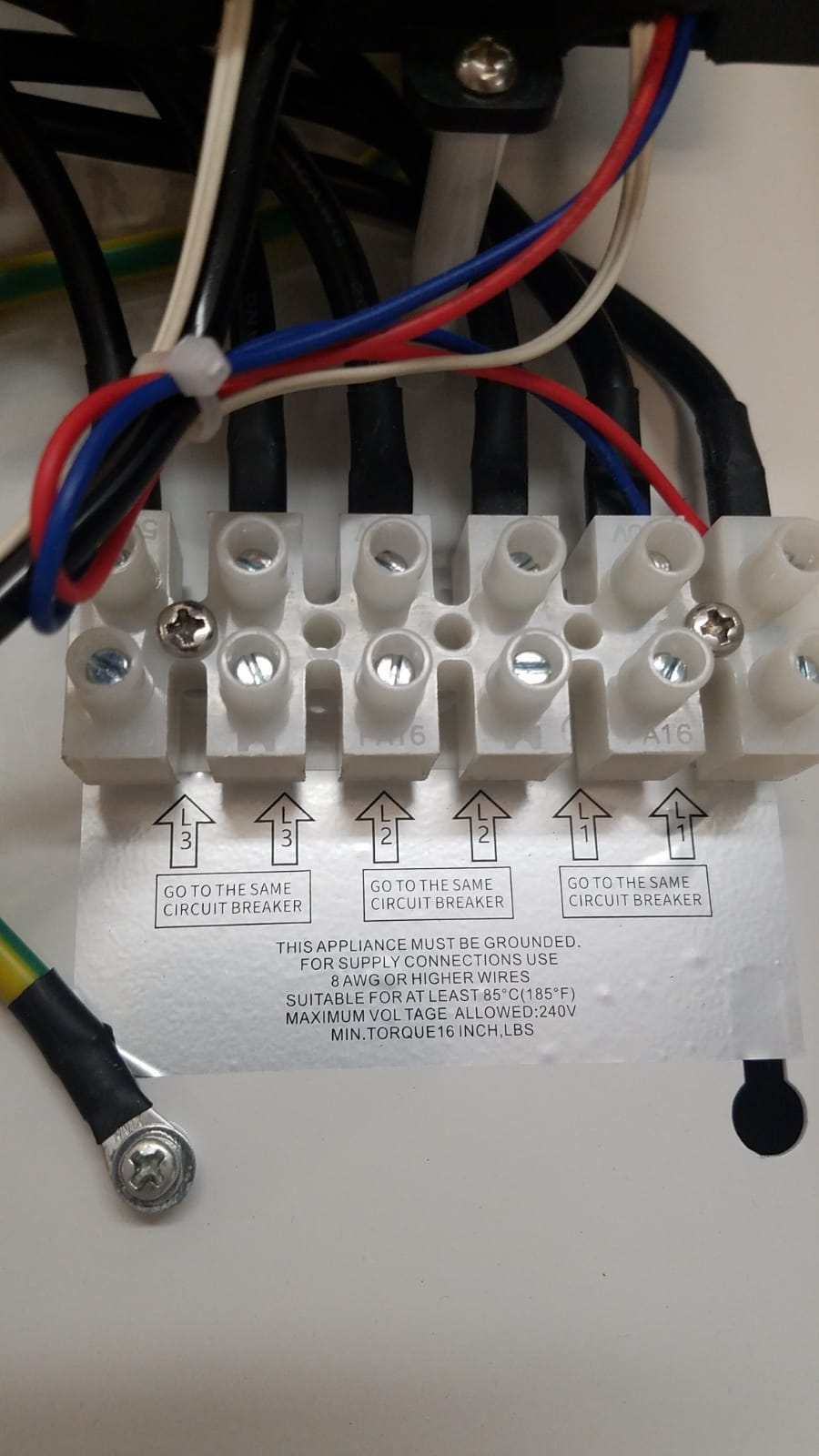

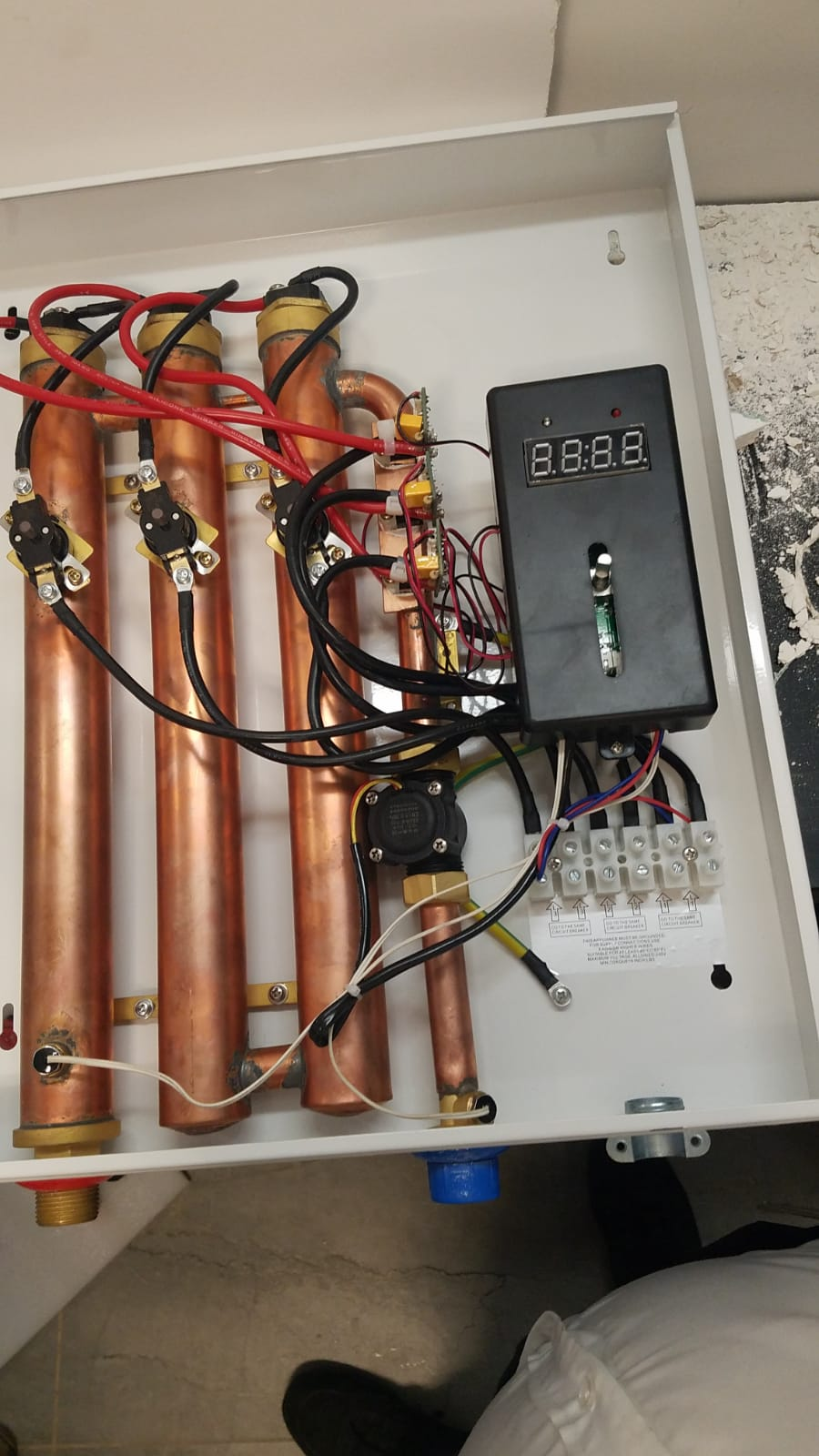

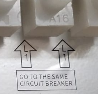

    מחמם מים תלת פאזי הגיע ללא תרשים מסודר אבל על כל הכניסות מסומן L (ויש 6 כאלה)
    האם אכן המוצר הזה עובד ללא 0 וצריך לגשר את הפאזות L1ל L1 L2 ל L2 וכו או שכן לחבר אפס אפילו שכתוב L
    דעתי הייתה שאכן זה ללא אפס אבל תכלס זה לא נדלק,יכול להיות בגלל סדר הפאזות -את זה אבדוק מחר אבל אחרי הכל זה לא מנוע,ככה שלא חושב שבאמת קשור

      mirol
      כתב נערך לאחרונה על ידי mirol

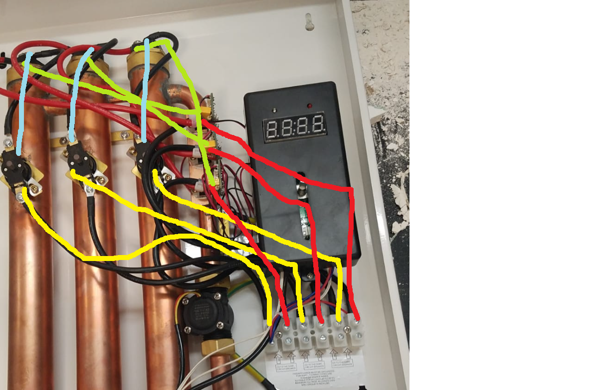

      סדר פאזות קיים רק במנוע. יש דבר כזה שמחמם מים לא עובד עם 0. מה זה הקווים בתמונה האחרונה?
      יש מספר דגם? חברה? משהו?

        ARI
        כתב נערך לאחרונה על ידי ARI
        @mirol כתב בבירור | מחמם מים ללא 0?!:
        נכון, אבל יש בקרים שעובדים גם לפי סדר פאזות?הבנתי שיש כאלה ללא 0 אבל מה עם לוח הפיקוד,שורה תחתונה הוא לא נדלק .
        הקווים עשיתי כדי שיהיה ברור החיבורים שם,תמונה לפני זה ללא.

          ARI
          @mirol שים לב של L1 יש חוט אחד אדום אחד כחול,כנראה לפיקוד,השאלה אם הכחול הזה משנה לי משהו?

            mirol
            אכן נראה שזה האפס של הבקרה.
            רק שלענ"ד צריך לנתק אותו מהמהדק...
            תנסה להוציא אותו ולחבר לאפס שלך, ואת פאזה לימני הקיצוני רק כדי לראות שזה נדלק.

              ARI
              @mirol טעו בחיווט? יש עוד מכשיר כזה (קצת יותר קטן עם 2 פאזות) שגם שם זה כך.

                לאחר התבוננות בסיסית אציין את הנראה לענ"ד.
                נראה לי שבכל 'L' צריך לחבר פאזה ואפס, ולא רק פאזה.
                קודם כל כפי שתוכל לראות ב L1 יש שם יציאה לפאזה ולאפס.
                גם כתוב שזה 240V. מעגל תלת פאזי בלי אפס הוא 400V, לא 240...
                לכן מדובר כנראה בשלוש גופי חימום שכל אחד מהם לעצמו הוא חד פאזי, וביחד זה תלת פאזי.
                תנסה ותעדכן.

                  ARI
                  @רפאל-0 כתב בבירור | מחמם מים ללא 0?!:
                  תנסה ותעדכן.
                  על זה רבתי היום עם הפועל שלי
                  אם אכן זה אמור להיות ללא 0 ואני יעשה כך אז האפס יגשר לי את כל הפאזות...
                  ומצד שני אבא שלי 50 שנה חשמלאי גם אמר לי כמוך. (רק שאף פעם לא התקין כזה דבר,כן?)
                  ומצד שלישי ממתי מחברים 0 לאיפה שכתוב L?
                  התבלבלתי לגמרי... 😄

                    @רפאל-0 במקרה שאתה צודק איזה 0 אני שם לו? מושך מהלוח 3*10 רק לאפס? (זה 40 אמפר)
                    אם זה גופי חימום עצמאיים.

                      @רפאל-0 אני נוטה להסכים, רק שלא הייתי קורא לזה תלת פאזי אלא חד פאזי משולש 🙂
                      ועל פניו, אם זה באמת 3 גופים בלי קשר אחד לשני... אז בגדול כן... 3 אפסים....
                        למרות שכתוב במפורש L?וגם כתוב כניסה למפסק אחד (שעל זה אפשר להתווכח למה התכוון המשורר..)

                          האפס לא יגשר את הפאזות.
                          כל גוף חימום מקבל צד אחד פאזה וצד שני אפס.
                          נראה לי שהכוונה בשירטוט של שלושת ה L הכוונה כדי לא להתבלבל בין הגופי חימום, כאומר 'כאן מחברים את מעגל 1'...
                          @ARI, לגבי:
                          איזה 0 אני שם לו?
                          לפי מה שמופיע על המהדקים, וגם לפי הגודל של המהדק, זה 3×16A.
                          ואם כן אתה מושך כבל 5×2.5ממ"ר, ואז 3 פאזות, ואפס מגשר.
                          אתה לא צריך כמה קווים של אפס, האפס הוא משותף.
                          אבל אם אכן מדובר על 3×40A, אז תצטרך למשוך כבל כבל 5×10ממ"ר, ואת הגישור של האפס תצטרך לעשות דרך מהדק גדול. .
                          ו @mirol, הפוך, זה לא משולש, זה תלת פאזי כוכב... משולש זה בלי אפס..

                            @רפאל-0 כתוב שכל גוף צורך עד 16 אמפר... אם הבנתי נכון.... ואם זה אכן כוכב, אז מספיק אפס אחד. כי המעגל מאוזן

                              איפה כתוב 16? ההספק הכולל 27KW לחלק ל3 פאזת זה יוצא כמעט 40 אמפר.

                                יצחק קוזניץ
                                @ARI
                                לכאורה ברור, (ואני גם מצדד מסברא)
                                הדברים נראים כפי שכבר כתב @רפאל-0 ואבא של @ARI,
                                וזאת מכמה וכמה סיבות,
                                א' אין הגיון שזה יהיה עם 6 חיבורי פאזות ואף לא עם 5,
                                ב' עיין בסדר החיוט הם הולכים בשלישיות'
                                ג' מה זה L1 *2 וכו' ?
                                וע"ז נאמר "ויהודה ועוד לקרא..."😖

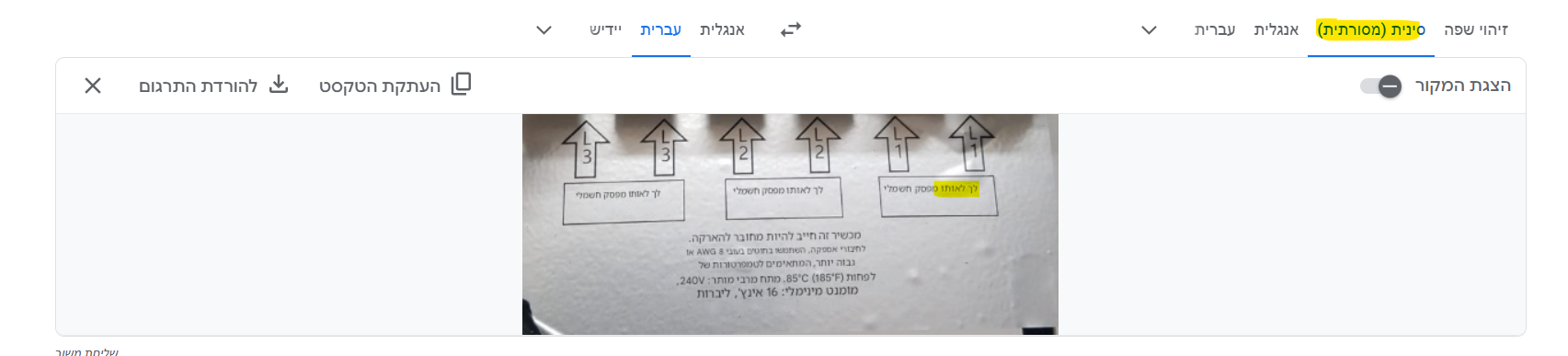

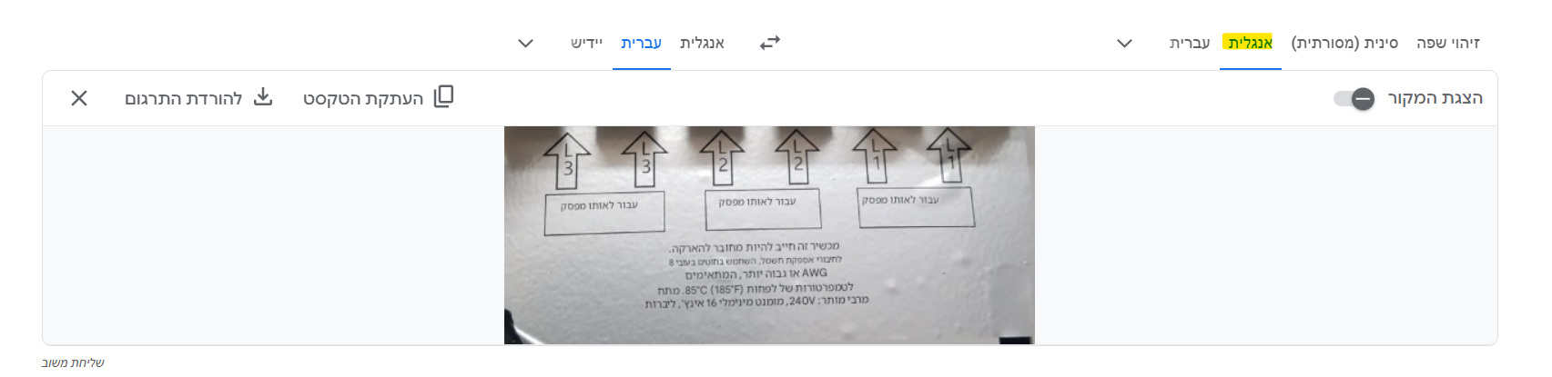

                                    יצחק קוזניץ
                                    @יצחק-קוזניץ
                                    תראה.
                                    (אנגלית)
                                    סינית (מסורתית)

                                      @ARI צודק, בלבל אותי משהו אחר... אכן כתוב להשתמש בכבל של לפחות 8 ממ"ר... כלומר 10 ממ"ר....

                                          ARI
                                          עדכון: היום חיברנו גם אפס ליד הפאזות וזה עובד מעולה.
