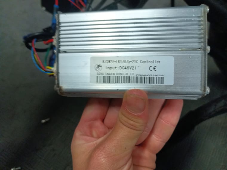

    כמה wat?
    מ E 3 תגובות תגובה אחרונה
    • למה באתיל למה באתי
      כמה wat?
      מגנוס קרלסן
      @למה-באתי זה נראה לי אמור להיות חרוט על הברזל
      תחפש.
        כמה wat?
        E מנותק
        E מנותק
        ejay
        @למה-באתי
        https://www.tongsheng-e.com/product/82.html

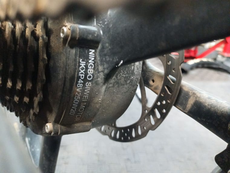

          האם זה המנוע? או שזה באמת כדי להכניס את זה לארץ?
            מגנוס קרלסן
            כתב נערך לאחרונה על ידי מגנוס קרלסן
            @למה-באתי כתב בבקשה | איזה בקר זה?:
            תצלם את הגודל של הגלגל

              ejay
              @למה-באתי
              זה בקר 750
              ומנוע 500
              המספר 20 בשילדה זה אינץ

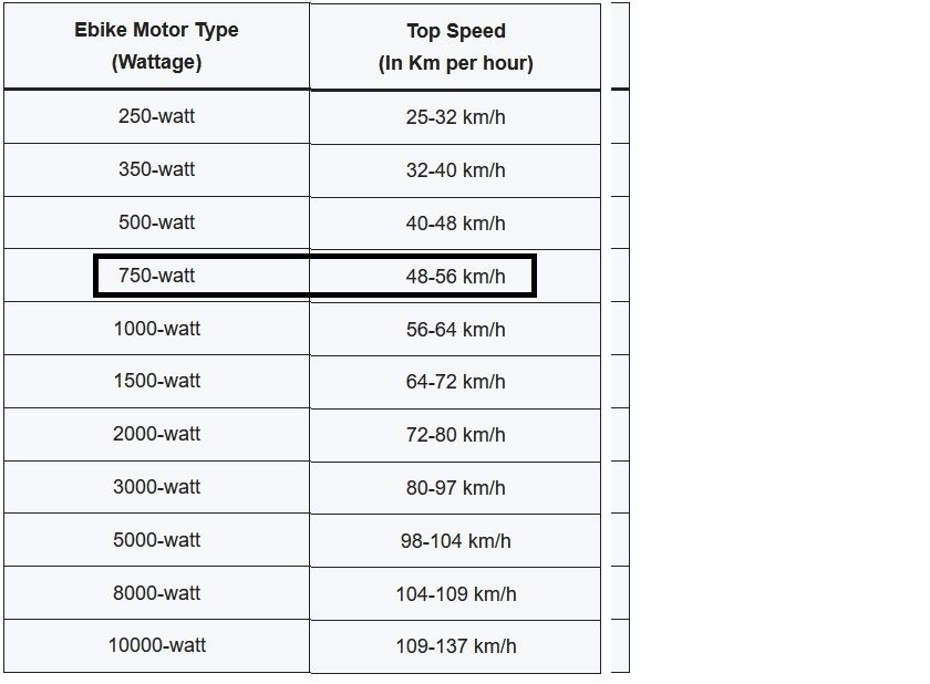

                המנוע השני זה אופניים אחרות..
                זה stark mach 5.
                הבנתי שיש אותו או במנוע 250 או במנוע 750.
                בפועל זה מגיע ל58 בצג בפועל זה 50 קמש..

                  @למה-באתי
