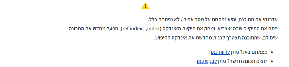

        @בנימין-מחשבים ניסיתי לעשות כמו שכתוב כאן למחוק את הקבצים האלו ולא עזר גם כן
