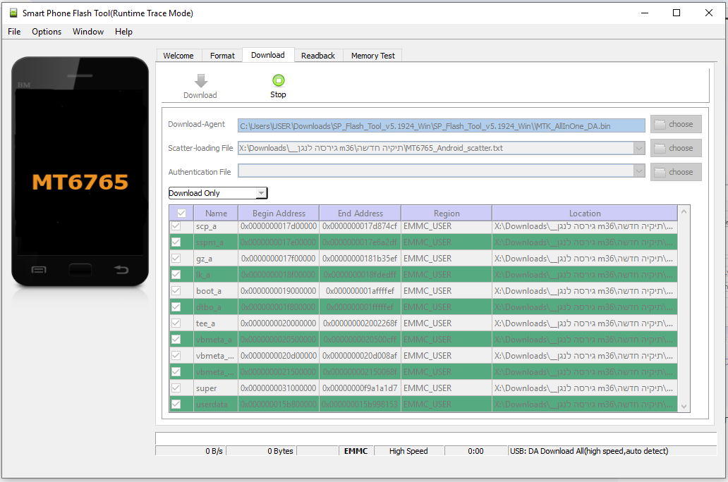

    שלום, יש לי נגן M36 שנכנס ללופ הדלקות (מראה סמל הדלקה וכבה ושוב מראה סמל הדלקה וכנכבה וכן הלאה) רציתי לצרוב את הגרסה מחדש אבל אף דרייבר לא גורם למכשיר לעלות על המחשב יתכן שצריך דרייברים אחרים למצב הזה?
    אשמח לעזרה

      @רציונל למה אתר קורא לעלות על המחשב? אתה מנסה לצרוב עם SP FLASH TOOL? וחיברת את הנגן כשהוא היה מכובה?
      יש חור קטן ליד הכפתור הדלקה שאפשר ללחוץ שם עם קיסם ולכבות את הנגן.

        @ע-ה-דכו-ע כתב בבעיה | נגן M36 שנכנס ללופ הדלקות ואף דרייבר לא גורם לו להתחבר למחשב:
        שהמחשב יכיר בו כהתקן
        כן
        כן
        עשיתי את זה ואחרי כשלושים שניות מהחיבור מתחיל להידלק שוב בלופים
        שמתי לב שהמחשב מכיר בו לכמה שניות (כMTXXX) ואז מפסיק ואז שוב מכיר וכו'

          @רציונל כתב בבעיה | נגן M36 שנכנס ללופ הדלקות ואף דרייבר לא גורם לו להתחבר למחשב:
          תנסה ממחשב אחר או כבל אחר

            @רציונל חיברת אחרי שלחצת על Download בSP FLASH TOOL?
            והוא בכלל לא קלט?
              כן
              והוא בכלל לא קלט?
              לא (אני לא מכיר את התוכנה הזאת עשיתי על פי המדריך כאן )
