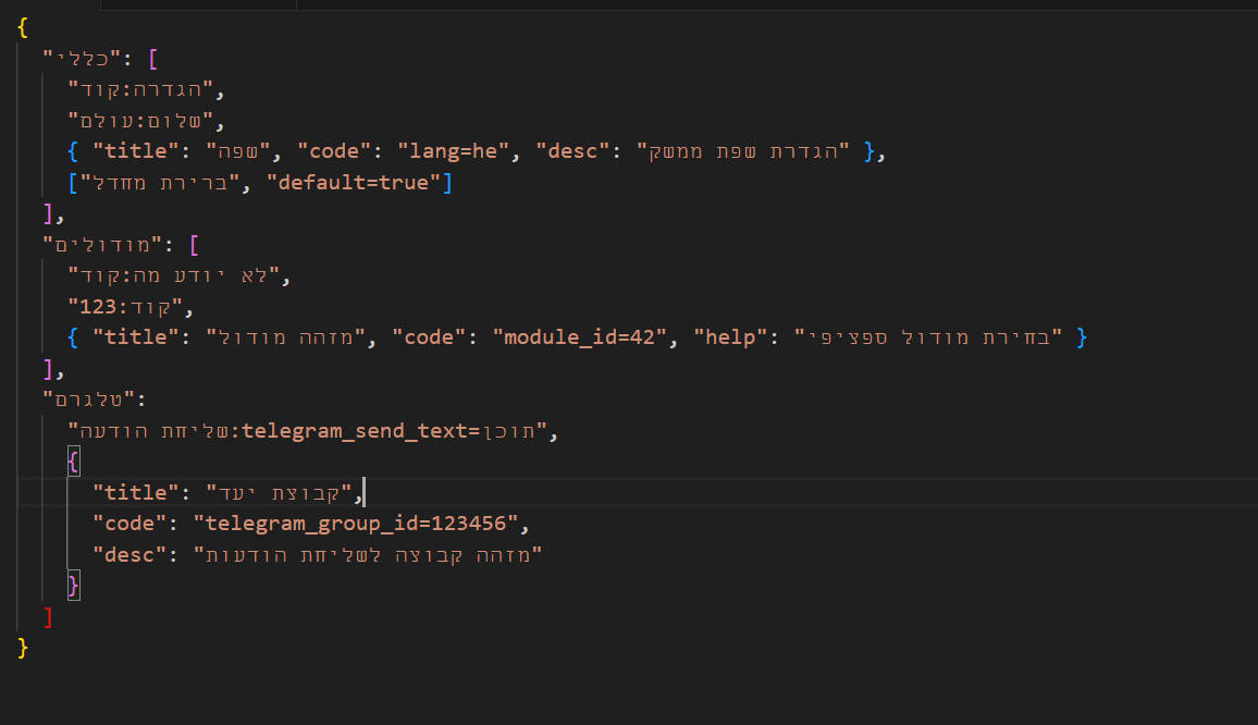

    יש לי קובץ json של התוסף הזה שפתחתי: https://mitmachim.top/post/1023290
    אני מחפש דרך לערוך את הקובץ json באמצעות HTNL או משהו....
    במקום לכתוב ישירות לקוד, פשוט תוכנה בה אני יכול להעלות את הקובץ, לערוך אוו להוסיף ואז לייצר קובץ מסודר.
    זה המבנה של הקוד כיום.
      "כללי": [
        "הגדרה:קוד",
        "שלום:עולם",
        { "title": "שפה", "code": "lang=he", "desc": "הגדרת שפת ממשק" },
        ["ברירת מחדל", "default=true"]
      "מודולים": [
        "לא יודע מה:קוד",
        "123:קוד",
        { "title": "מזהה מודול", "code": "module_id=42", "help": "בחירת מודול ספציפי" }
      "טלגרם": [
        "שליחת הודעה:telegram_send_text=תוכן",
        { "title": "קבוצת יעד", "code": "telegram_group_id=123456", "desc": "מזהה קבוצה לשליחת הודעות" }
    רק שיש בכל קטגוריה כמה אופציות לכתוב את הקוד, ואני צריך רק את הדרך השלישית (שורה 5) שם יש כותרת + קוד + הסבר.
    במחשב אחר שיש לי כבר סידרתי את הקוד המעודכן יותר, אבל אין לי דרך להעלות אותו עכשיו.
    אשמח אם מי שהבין את בקשתי, אם יש קובץ כזה שבו אני יכול לערוך יותר בקלות, או אפם מישהו יכול לבנות לי משהו כזה עם AI.
    תודה.

          לא הבנתי בדיוק מה אתה צריך אבל אם מדובר בעורך קוד פשוט תשתמש ב-visual studio code
          עריכה:
          @מים-אחרונים כתב בבקשה | קובץ או תוכנה פשוטה לעריכת תוכן json:
          אני מחפש ממשק נח להוסיף ולערוך בצורה פשוטה.
          הדרך הכי נוחה לערוך json זה בצורה הטקסטואלית שלו.
          ה-json שלך נראה די מוזר אני חייב להגיד. אז אולי קודם כדאי לסדר אותו קצת.
          @pcinfogmach אני מסתבך עם עריכת הקוד הפסיקים וכו...
          הכנתי מדריך קצר על מבנה קלאסי של json, בהצלחה!

                אני מנחש שאולי ה-json שלך הוא לא תקין והטקסט הזה
                "הגדרה:קוד",
                אמור להיות מפתח עם ערך
                "הגדרה": "קוד",

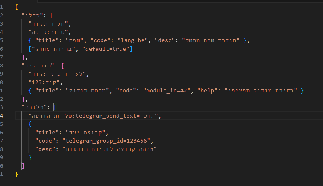

                ועוד טיפ אחרון כשאתה עורך json בתוך visualstudicode ודמיו הוא צובע את הסוגריים והפסיקים וכו' בצבע אחרים וזה מאוד מקל על העבודה
                @pcinfogmach אני חושב שהוא התכון שמסובך לו לעקוב אחרי המבנה במעקב הדוק מידי, שכל פסיק או סוגר חסר הורס את כל המבנה.
                עיין כאן ואילך
                  עיין כאן ואילך
                  pcinfogmachP מנותק
                  pcinfogmachP מנותק
                  pcinfogmach
                  @ע-ה-דכו-ע
                  לזה נועד עורכי קוד כמו visual studi code בהם אם פיספסת משהו הוא מסמן לך את זה באדום
                  ואם מישהו ממש דואג תמיד הוא יכול להזין את ה-json שלו לבינה מלאכותית שתיבקו לו את התקינות
