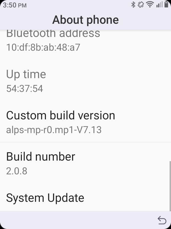

                                      Noachsch

                                      @urielk אני לא יודע איזו גרסה קניתי בחנות לפני שנה ולא הצלחתי להשיג את build.img עם adb
                                      • N Noachsch
                                        הרב של השכונה
                                        @Noachsch תעשה צילום מהגדרות }מידע על הטלפון למטה..
                                        N תגובה 1 תגובה אחרונה
