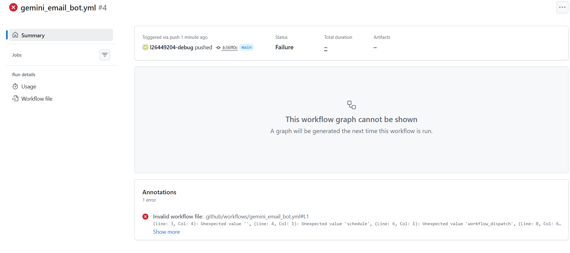

                      ובכן אני לא יודע איזו גירסה של המדריך יש לך, אבל בכל מקרה בקובץ הזה gemini_email_bot.pyי יש בעיה, נראה לי ב API של ג'מיני, עם כל ההגבלות החדשות שלהם...
                      • ח מנותק
                        חנני350
                        אני בגרסה שפרסמת בפורום תכלס מה עושים?
