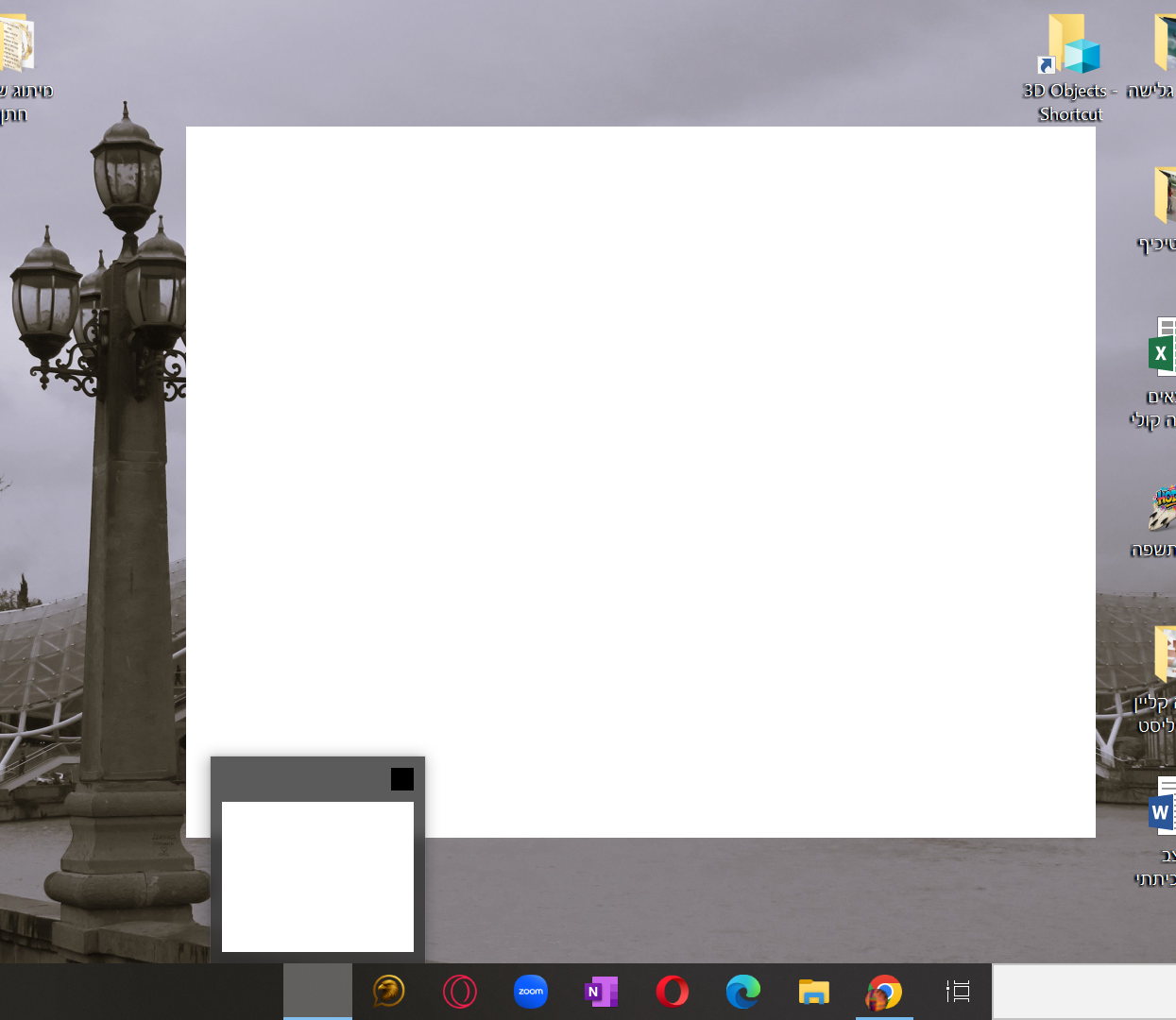

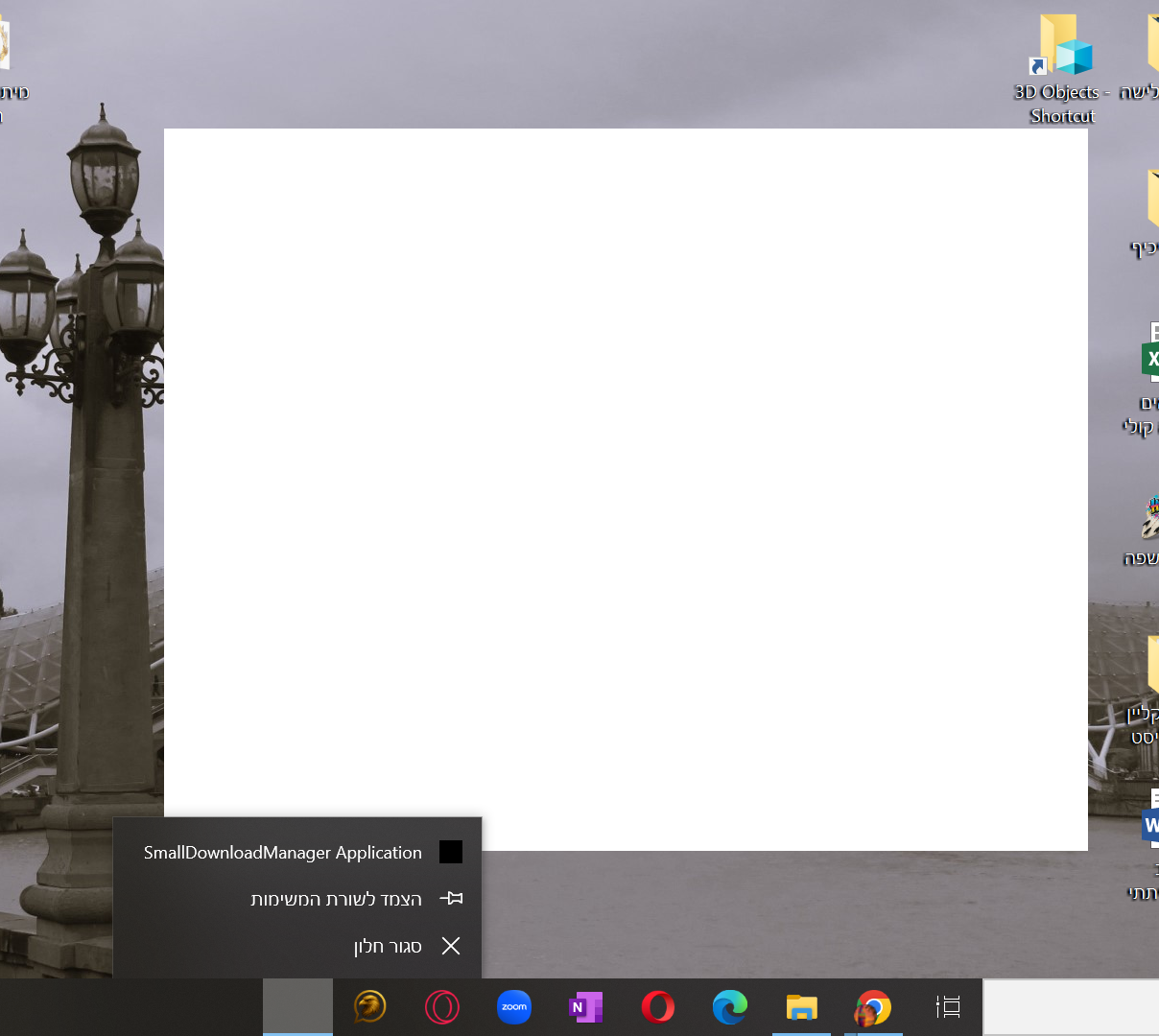

    מלפני כמה ימים נוצר לי הבעיה הזאת שמופיע לי הדף הלבן הזה באמצע המסך ואני לא מצליך לסגור אותו בשום צורה אשמח לעזרה מצרף תמונות
    אין לי מושג למה זה קשור ואיך זה קרה. גם לחיצה על סגור חלון לא עוזרת.
    תודה לעוזרים

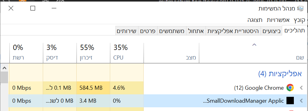

                        איש גמזו
                        @יאיר1997 איך קוראים למשימה במנהל המשימות?
                        • א איש גמזו
                          יאיר1997
                          המרובע השחור המודגש
                          • י יאיר1997
                            המרובע השחור המודגש

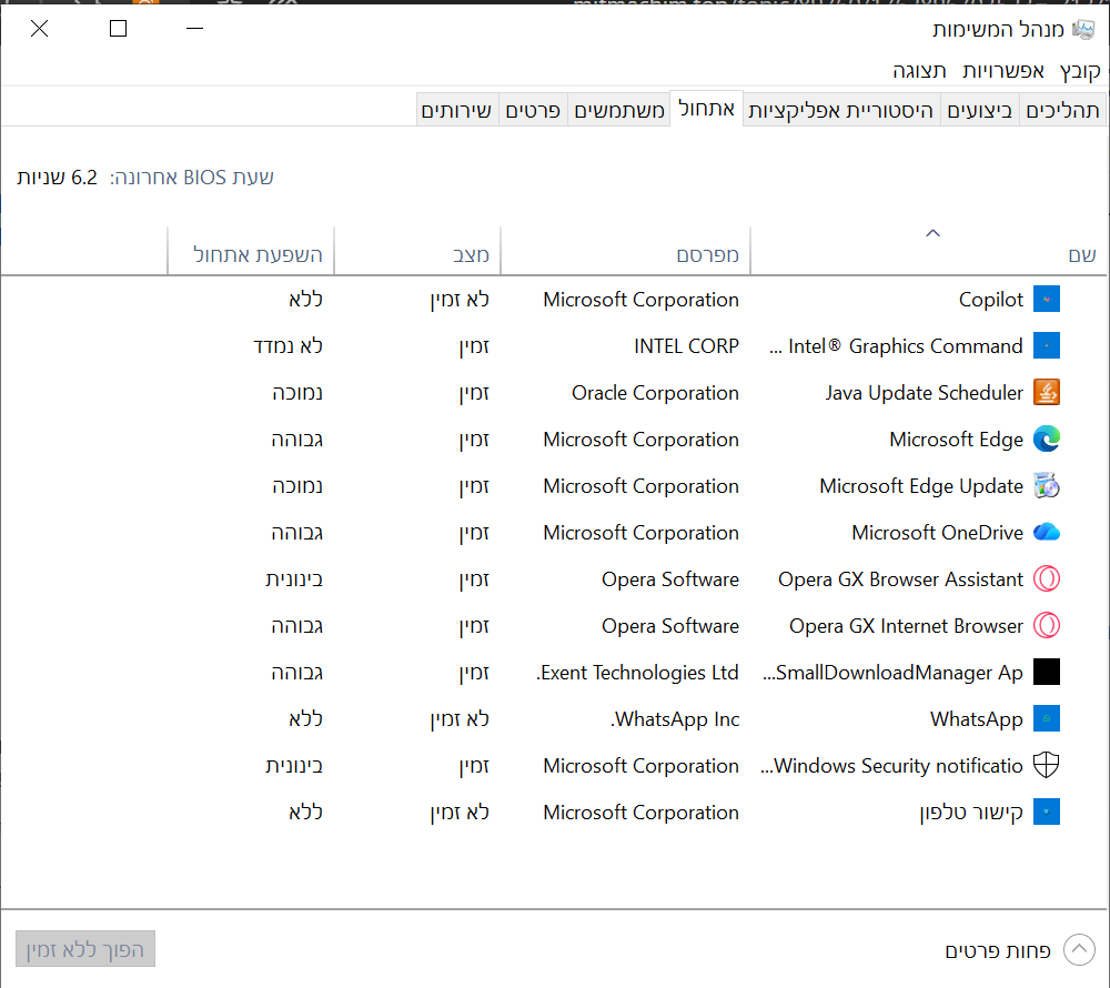

                            איש גמזו
                            @יאיר1997 תעבור ללשונית אתחול ותראה אם האפליקציה הזו רשומה שם אפשהו
                            • א איש גמזו
                              יאיר1997
                              הרביעי מלמטה.
                              • י יאיר1997
                                הרביעי מלמטה.
                                איש גמזו
                                @יאיר1997 תלחץ עליו תראה אם נותן לך להפוך אותו ללא זמין, או ע״י לחיצה ימנית לבטל אותו.
                                • א איש גמזו
