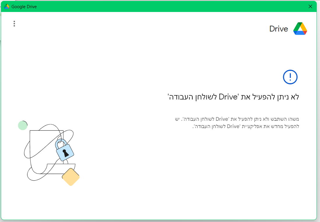

    ברווז הסגול החדש
    עקב חוסר סנכרון, מחקתי את התוכנה, שיניתי את שם התיקייה, מחקתי כל זכר ושאריות מההתקנה הקודמת. התקנתי מחדש, ו...
    יש עצה?
    תודה רבה!!!

        ברווז הסגול החדש
        @שראולי תוכנת גוגל דרייב, על המחשב, פשוט לא מוכנה לעבוד.
        היא קורסת ברגע שאני מפעיל אותה.

            חכם בלילה 1
            @ברווז-הסגול-החדש תעודת אבטחה התקנת?
            https://netfree.link/wiki/התקנת_תעודה_בתוכנת_גוגל_דרייב

              ברווז הסגול החדש
              @חכם-בלילה-1 לא הכרתי!!!
              תודה רבה רבה רבה. אבדוק!

                מתחזק
                @ברווז-הסגול-החדש
                אני התקנתי את תעודת האבטחה וזה לא הספיק.
                אח"כ מצאתי את התעודה המצ"ב, וזה פתר את הבעיה.

                  יצחק קוזניץ
                  @מתחזק
                  ככה"נ היה לך גוגל עסקי

                    ברווז הסגול החדש
                    @חכם-בלילה-1 אכן עזר, שכחתי לעדכן
