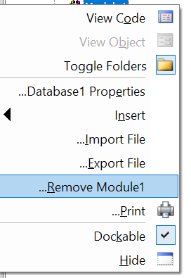

    שלום לכולם יש לי קובץ של אקסס שהנחתי בו כמה קודים של VBA
    עכשיו אני לא מצליח למחוק משום מה את הקודים האלו.
    אשמח לעזרתכם!
    אני מנסה לעמוד על המודול וקליק ימני, אין מחק או משהו כזה.

      @מים-אחרונים Remove
        @מים-אחרונים Remove

        @ע-ה-דכו-ע אין לי את זה! מה קורה כאן?

            אין לי את זה, ולמה אצלך זה נראה כזה יפה.

                @מים-אחרונים יש לך את זה, אבל זה אפור, לא זוכר מה יכול להיות סיבה שהמחיקה חסומה.

                    @מים-אחרונים
                    אתה מנסה למחוק טופס ולא מודול.... תמחק אותו מתוך הישום אקסס.
                    לא ניתן למחוק מודול שמקושר לטופס, תוכל או למחוק את הטופס או לרוקן את הקוד.
                    ניתן למחוק רק מודולים שאתה יצרת או קלאסים.
