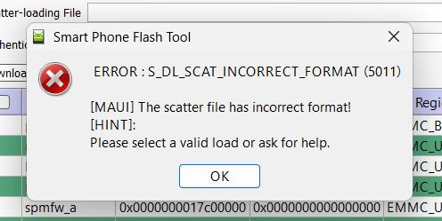

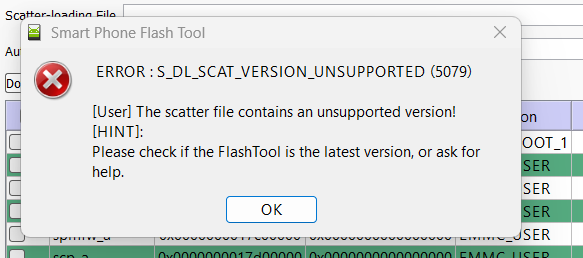

    מנסה לצרוב עדכון תוכנה לג'לי סטאר
    הורדתי שני גרסאות עדכון, הבעיה שהתוכנה כותבת שגיאות בהעלאת הסקאטר
    הורדתי כמה גרסאות של התוכנה, וכלום לא עובד יש למישהו פתרון בשבילי?
    תודה רבה!
        זה מניסיון של שני הגרסאות..

          מישהו12
          @בחור-מעניין אוקיי, הסקאטר בנתיב עם עברית\סינית\ כל שפה שהיא לא אנגלית.

                  @בחור-מעניין גם לי קרה אותה הבעיה אתמול, תיצור תיקיה חדשה עם שם באנגלית בתוך כונן C ושם תשים את כל קבצי הקושחה

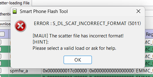

                      עדיין מופיע שגיאה

                          @בחור-מעניין תנסה להעביר גם את התוכנה

                            בחור מעניין
                            @שניאור-שמח
                            העברתי ועדיין אותם שגיאות

                                    חוץ מזה שאתה צריך v6 אתה גם צריך לטעון את קובץ flash.xml מתוך התיקייה download_agent
                                    לא לטעון את הקובץ scatter

                                          @zalmensmok
                                          ואוו תודה רבה לא מצאתי עוד מישהו שדיבר על זה..
