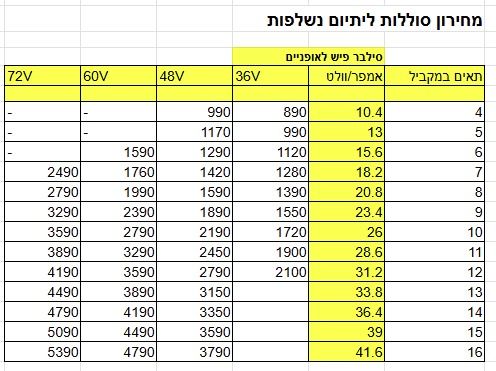

            ejay
            @מאיר-ציון-כהן
            אני מעוניין להזמין סוללה לאופניים חשמליים המחירים בארץ בשמיים וסחורה עלובה ,אלה סוללות 800 מחזורי טעינה במקרה הטוב
            בדקתי תמחירים של תאים בחו"ל,שליש מחיר
            https://www.18650batterystore.com/collections/18650-batteries
            הבעיה היא שזה צריך לעמוד בתקן ישראלי או תקן בנלאומי
            https://www.chamber.org.il/foreigntrade/1109/1112/138455/
            למישהו יש ניסיון יבוא סוללות או תאים?
            • E ejay
              @מאיר-ציון-כהן
              מאיר ציון כהן
              @ejay בדרך כלל אם זה אותו סוג תאים כמו 18650 כולם בערך אותו מחזורי טעינה לגבי אישור של מכון התקנים תזמין בלי קופסה ובשביל להמנע מרמאויות לא תוכל לקנות את הזול באלי ואם תחפש בארץ טוב תמצא בפער של 200 שח בערך

                ejay
                @מאיר-ציון-כהן
                ממש לא יש 500 מחזורי טעינה ויש grade A
                סוג א שבעלי 1200 מחזורי טעינה

                  מאיר ציון כהן
                  @ejay התכוונתי שבאלי אין מחזורי טעינה יותר גבוהים מארץ ולא הפוך
